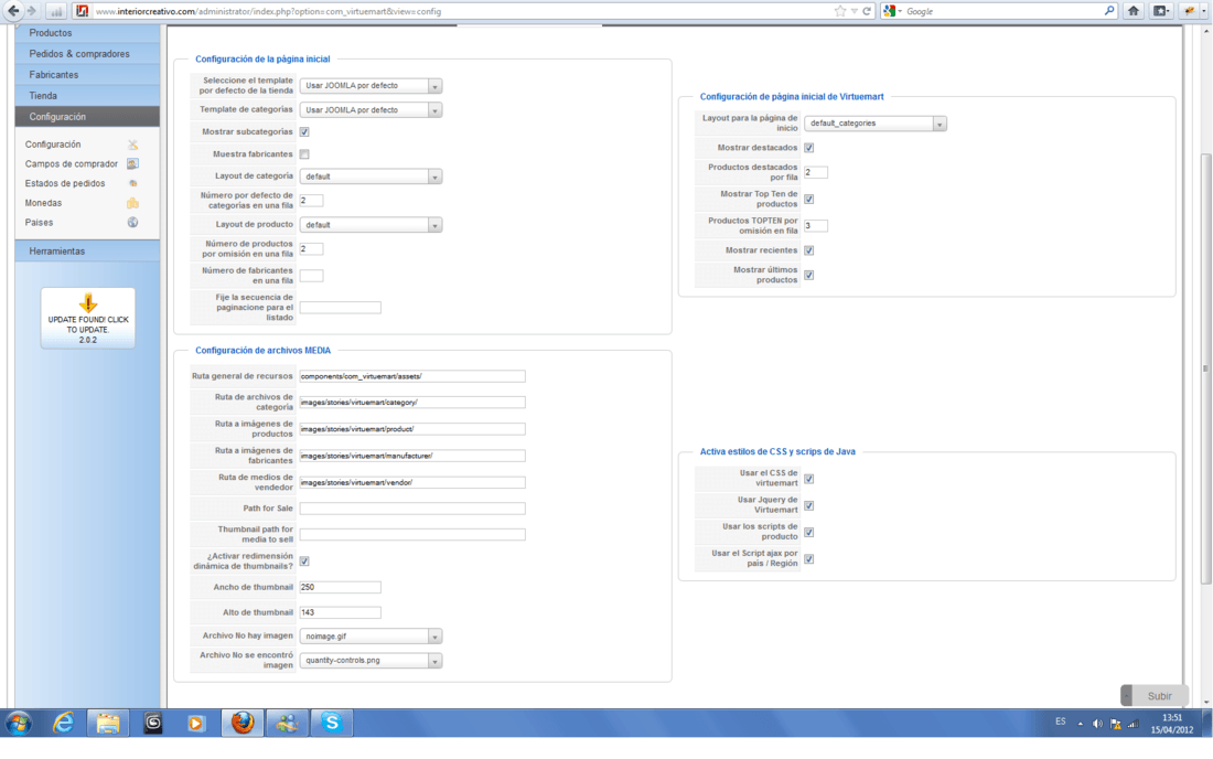

Hola Carlos,
En la captura de pantalla que envías, hay la opción de layout de producto, puedes probar las diferentes opciones que tienes, a ver si alguna se ajusta a la idea que tienes de mostrar los productos.

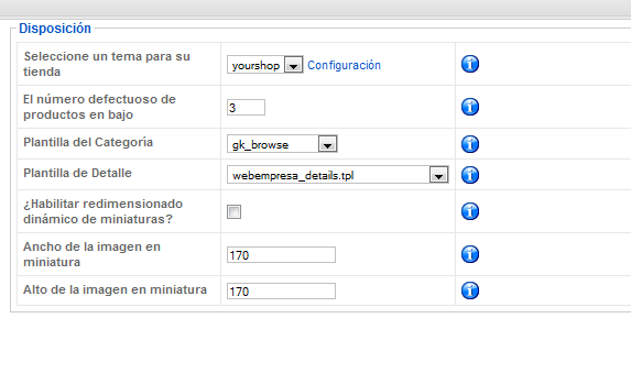

Accede al componente Virtuemart desde la administración y luego a "Configuración -> Sitio".
Observa si se ve la sección "Disposición" como lo está en esta captura:

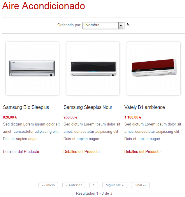

Puesto así, veras de esta forma que se asemeja más a lo que quieres lograr:
De lo contrario hay que retocar la plantilla de Virtuemart.
