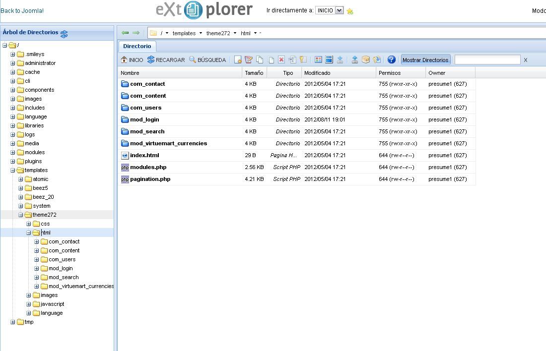

Esto es lo que tiene la plantilla:
Como puedes ver hay dentro del HTML de la plantilla hay una carpeta "MOD_VIRTUEMART_CURRENCIES" es esta la carpeta que tengo que renombrar?

Hola Carlos
Por lo que veo en tu captura de pantalla sólo se esta haciendo overrides de un módulo, el mulo de monedas
Si, prueba realizar el renombre de este y verifica si te funciona.

Carlos
Respuestas: 313
Hola:
he renombrado la carpeta y nada....
