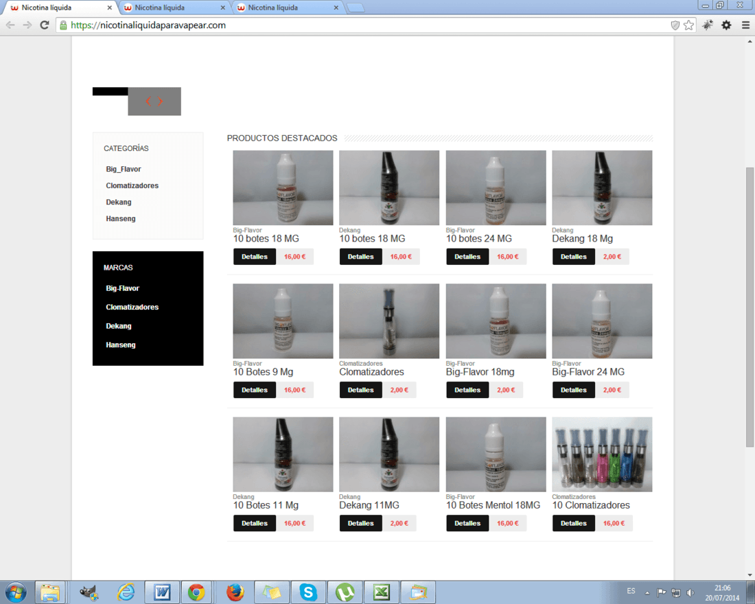

Quiero poner las dimensiones de las imagenes que tengo en mi web en el codigo html , pero no se como ir hasta él.¿ cual es la ruta del codigo html de las imagenes de mi web? para poder cambiar las dimensiones

indícanos cuales son las imágenes que deseas modificar. Puedes adjuntarnos una captura.

si os adjunto captura de pantalla para que veais, a lo mejor si os cuento el por que las quiero modificar me dais una solucion que sea mejor que modificarlas, la cosa es que estoy optimizando la pagina por que me tarda 5 segundos y algo en descargar y uno de los fallos que me pone el optimizador es las imagenes no tienen puesto las dimensiones correctas.Adjunto la captura de pantalla .Las que quiero cambiar son las de la pagina de destacados que veis pues he optado por poner pocas imagenes haber si así me descarga antes. El pluning imageresaizer lo tengo puesto en mi joomla

Definir el tamaño de la imágenes no reducirá los tiempos de carga, aunque sí que es cierto que es una recomendación que las imágenes tengan definido un tamaño.
Para el caso de que comentas, estas imágenes proceden del módulo de productos de Virtuemart y, para él, las imágenes se cargan utilizando una función del propio componente Virtuemart. En esta función no se agrega al código que carga la imagen sus dimensiones, por lo que para conseguir algo así sería necesario modificar el código de Virtuemart, cosa que no sería recomendable debido a que estos cambios se podrían perder con las actualizaciones de la tienda.

gracias, seguiré vuestro consejo y lo dejaré como esta
