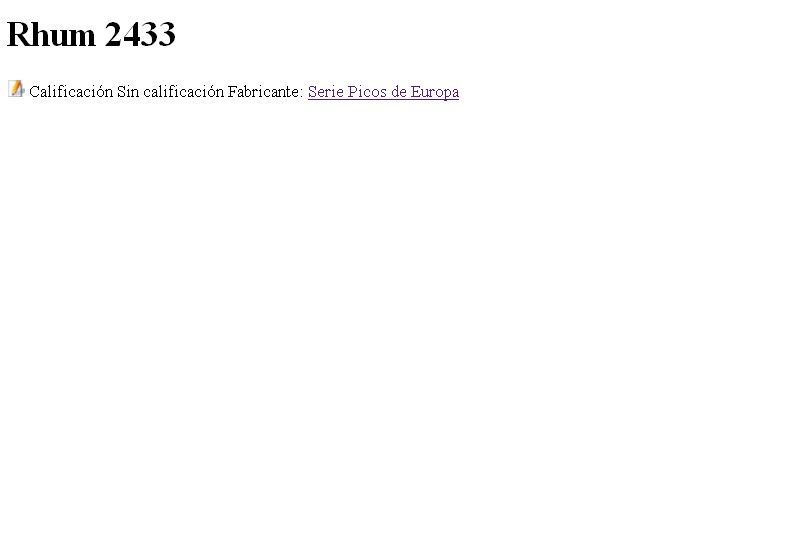

Cuando hago click para ver detalles del producto, me enseña la pantalla que se ve en la imagen que adjunto.

Supongo que la pantalla adjunta te sale desde el front-end del sitio
Desde el backend de virtuemart todo funciona correctamente?
Al parecer tiene que ver con el tema de virtuemart, cuando cambias las plantillas indicas que te sale el mismo problema?, te sucede en todas las categorías de productos?

Si, me sale en el front-end. Y si, me sale con todas las plantillas y en todos los productos. No puedo acceder a ningún detalle de producto.
En el back-end funciona todo.

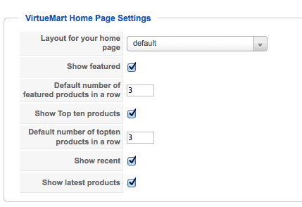

Que tema de virtuemart estas usando?, desde el backend de virtuemart en la sección de configuración > template, tal como se muestra en la imagen , prueba cambiando de tema.
Por otro lado puedes habilitar tu sitio para ver lo que comentas ya que actualmente esta fuera de línea.
