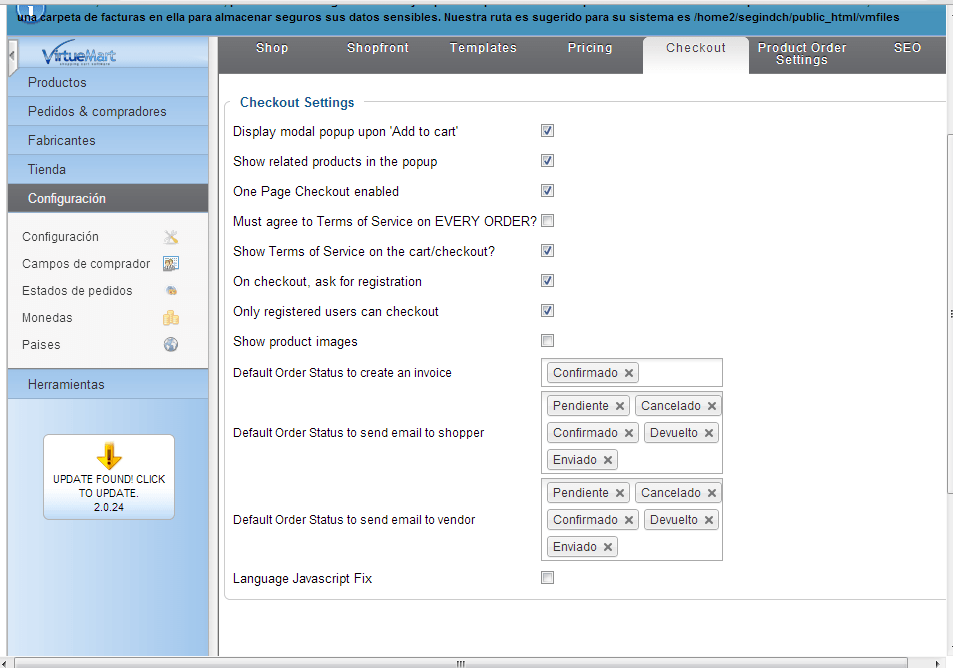

Adjunto como tengo configurado el tema del envio del correo.
Espero me puedan ayudar ya que de esta forma no me funciona..

En la pantalla de virtuemart , para el envío de correso, elimina los estados, guarda y vuelve a agregarlos, verifica si con eso se corrige el problema.

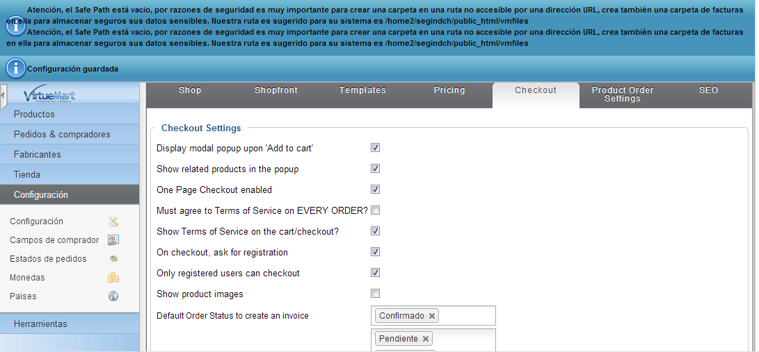

Al hacer lo que me solicitas me da esta advertencia y no me deja quitar los estados, ya que al volver a cargar la pagina estan todos incluidos nuevamente.
Saludos,
Adjunto pantalla con advertencia.

La advertencia no tiene nada que ver con los estados, que aparentemente se guardan.
En los siguientes hilos del Foro se puede encontrar información sobre la creación del directorio "vmfiles" para VirtueMart 2.0.x:
- https://www.webempresa.com/foro/16-Pack-Tienda-Joomla/103133-Directorio-de-venta-es-not-writeable.html#103355
- https://www.webempresa.com/foro/16-Pack-Tienda-Joomla/103681-ficheros-de-facturas-de-virtuemart-en-raiz.html#103682
- https://www.webempresa.com/foro/16-Pack-Tienda-Joomla/103129-Mensaje-error-virtuemart.html?limit=15&start=15#103288
- https://www.webempresa.com/foro/16-Pack-Tienda-Joomla/103129-Mensaje-error-virtuemart.html#103132

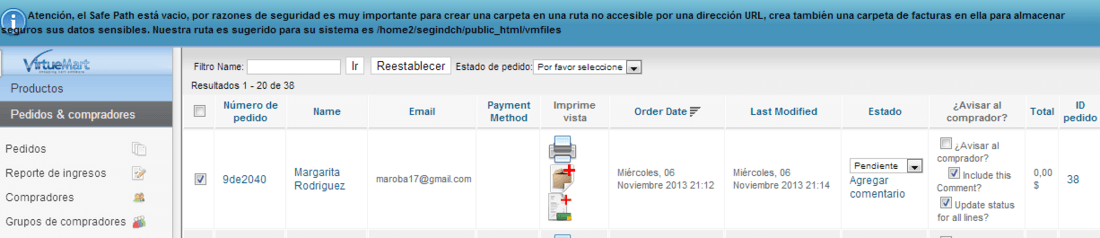

Hice los cambios,
Lo que no se puede hacer es borrar todos los estados. Deje un estado y funciono el borrar...
Pero el problema es el siguiente.
Cuando visualizo la venta al abrir los pedidos, el estado pendiente me aparece sin el check en "Avisar al comprador", pero si modifico el estado y luego lo vuelvo a pendiente, si sale el check.
Adjunto imagen de pantalla al abrir pedidos.

Podría tratarse de un "bug" de la versión 2.0.24 de VirtueMart. Versiones anteriores a esta permiten modificar los estados, añadiendo o quitando estados en la Configuración, Compra, Estado por defecto para enviar una factura.
Es posible que si se trata de un bug sea corregido en la próxima versión del componente. Volver a una versión anterior tampoco creo que fuese la solución.
