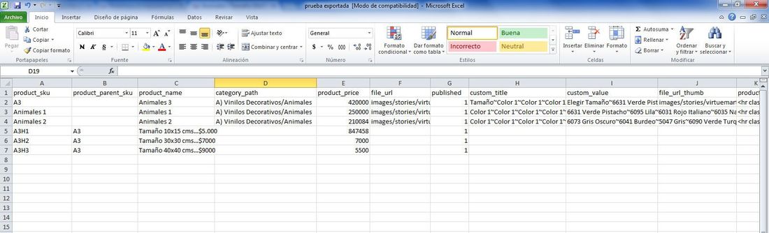

Estoy realizando pruebas para comenzar una importación masiva de los productos de mi tienda con el componente CSVI. Al momento de realizar la importación en (.xls) esta se completa casi toda correcta (aparece la foto del producto principal y la descripción larga como aparece en la foto adjunta error-importacion.jpg , el problema es que no me aparen los productos hijos o campos personalizados, que en este caso son: Tamaño: varios tamaños con su respectivo valor dependiendo el producto, Posición: Normal, Invertida y Color: Varios colores, como aparece en la foto adjunta productos ok.jpg (producto subido manualmente)
Tampoco se vizualiza la foto en miniatura que aparece abajo de la foto en grande, ni tampoco he podido subir más de 1 foto por producto como en la foto productos ok.jpg
He leido varios hilos en el foro sobre el tema pero definitivamente me he dado por vencido, es por eso que les pido ayuda. También les envío el excel que estoy ocupando para que vean como lo he configurado, he seguido varios consejos sacados del foro pero nada me ha funcionado, espero puedan ayudarme, ya que son más de 1.000 productos los que tengo que subir.

Hice lo que me pediste y finalmente pude solucionar el problema :woohoo: les cuento:

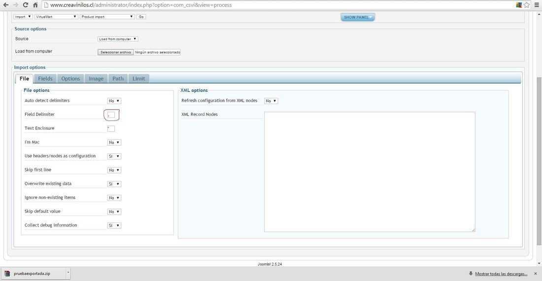

Si bien en el programa CSVI tengo configurado "Field Delimiter" con el caracter coma (,) como muestro en el jpg adjunto configuracion-csvi.jpg, al exportar los productos subidos manualmente para luego revisarlos que campos me generaba, me puede dar cuenta que el caracter coma (,) me lo cambió por el caracter (~). Por alguna razón me imagino que la coma generaba algún conflicto y el programa automáticamente me lo cambiaba, pero eso era imposible saberlo sin hacer lo que tu me dijiste. Finalmente el problema está resuelto y me importa toda la información correcta que es lo importante :cheer:
Adjunto jpg de como tengo configurado el programa y de como debo importarlo desde excel para que me funcione. Muchas gracias por su ayuda!!
