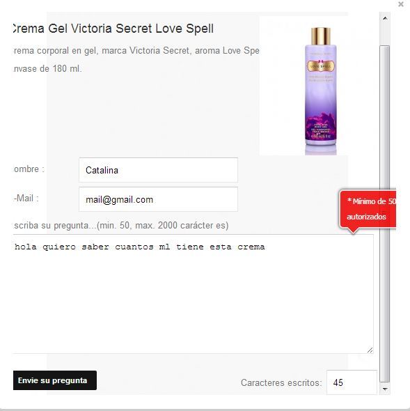

Hola a todos!

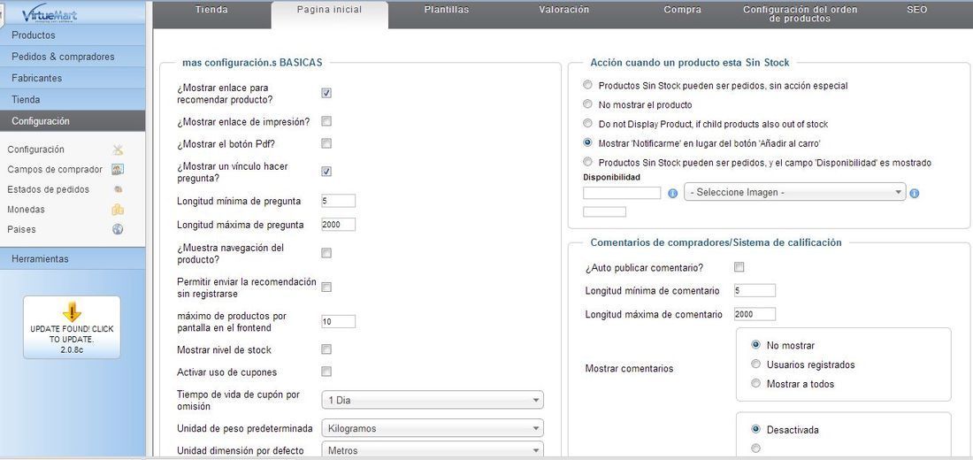

Al hacer una pregunta sobre un producto, apretando: "Haga una pregunta del producto". Solamente deja escribir preguntas de mínimo 50 caracteres.
Cambié el número de caracteres mínimos, de la forma en que se explicaba en otras entradas del foro. Pero a pesar de eso, el formulario sigue exigiendo 50 caracteres como mínimo. Probé escribiendo varias palabras, como se solucionó en otra consulta, pero en mi caso aún no deja enviar la pregunta si no escribo necesariamente 50 caracteres.
Habrá otro lugar donde pueda editar los caracteres mínimos?

Hola Catalina,
Tendrias que ir a la ruta: /templates/gk_boutique/html/com_virtuemart/askquestion/form.php y modificar la linea:
$min = VmConfig::get('vm_asks_minimum_comment_length', 50);
Por el número de caracteres a ingresar.
Respondido : 13/05/2013 10:55 pm
Respuestas: 107
Gracias Jhonny.
Solucionado!!
