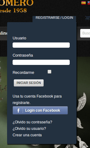

Hola David
Veo en la parte superior de tu sitio web que se muestra un popup para el acceso y el registro de un usuario
Cuando hago click en crear cuenta me muestra el formulario por defecto de joomla por lo que los cambios no se han realizado correctamente
Que tipo de extension usas para el login?
Es posible que te encuentres usando alguna extensión de terceros diferente al módulo de registro de joomla, por lo que tendrás que hacer los cambios en la extensión correcta.

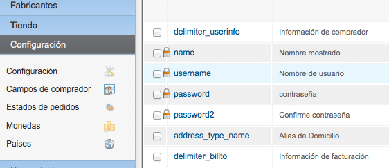

Hola David
Primero un usuario se registra en tu sitio web usando el registro estandar de Joomla, luego si desea comprar completará los datos de virtuemart , este es el proceso lógico.
Puedes definir que campos mostrar u ocultar través de los campos de comprador en virtuemart, esto desde la sección de configuración => campos de comprador, tal como se ve en la imagen :
Modificaciones adicionales que quieras realizar implican tocar el código de registro de virtuemart
Respondido : 07/05/2013 7:56 pm
