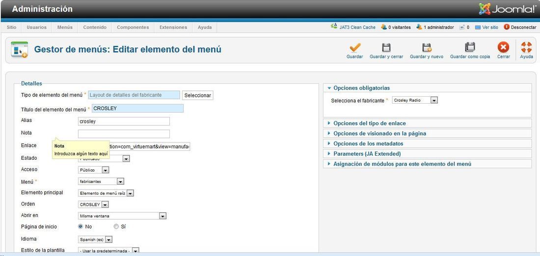

Que tipo de ítem de menú has creado?
Puedes por ejemplo probar con Layout de detalles de fabricante, tal como se muestra en la pantalla adjunta.
Ten en cuenta que debes quitar los módulos que se muestran para este nuevo ítem de menú.
Para hacerlo de forma ordenada, te sugiero crear un nuevo menú, luego en en este nuevo menú crea ítems de menú de cada fabricante utilizando el Layout de detalles de fabricante, puedes mostrar estos ítems si deseas en tu front-end, aunque no es importante, lo importante es que asignes los módulos que se verán cuando se seleccione determinados ítems de este nuevo menú.

He creado un item de menu layout de detalles de fabricante. (adjunto 1)

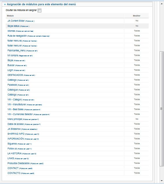

El problema es que no hay ningun modulo que controle el contenido que me aparece antes de los productos del fabricante. Envio captura de pantalla de los modulos asignados para el item de menu que he creado. (adjunto 2)
Todos los modulos los quiero seguir mostrando, lo que quiero solucionar es que no aparezca el layout de categorias de virtuemart (lo tengo configurado como pagina de inicio) cuando vaya a ver todos los productos del fabricante.

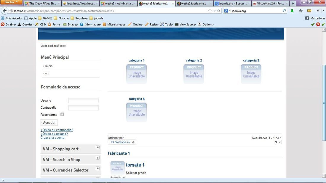

Acabo de probar con crear un elemento de menu de tipo virtuemart layout por defecto de virtuemart y el problema persiste.
Tambien he probado a cambiar el layout de categorias de virtuemart por el layout por defecto de virtuemart en el menu principal de la web, pero tampoco lo soluciona.
Lo curioso es que al cambiarlo en el menu principal, el error continua igual, es decir los productos del fabricante me aparecen a continuacion del layout de categorias y no del layout por defecto de virtuemart que es el que esta como pagina principal.

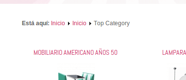

Luego veo también algo extraño con los links de inicio en la ruta, tal como se ve en la imagen adjunta
Prueba cambiando temporalmente de plantilla y verifica si te sucede lo mismo.
Te sugiero que antes de realizar esto último conserves el ítem de menú de Layout por defecto de virtuemart que te recomendó Pablo
Respondido : 13/05/2013 8:43 pm

Incluso en una nueva instalacion con diferente plantilla e instalada desde cero en local me siguen apareciendo los productos de fabricante debajo del layout de categorias..... Con la ultima version de joomla descargada de joomlaspanish y la ultima version de virtuemart descargada de la pagina de virtuemart. He hecho mas instalaciones con joomlas descargados de webempresa y de joomla.org y sigo igual.....

indícanos la forma en la que podemos llegar al apartado de fabricantes. No veo ningún elemento de menú ni módulo que me permita llegar a esa vista.
Respondido : 16/05/2013 2:04 pm
