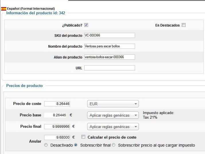

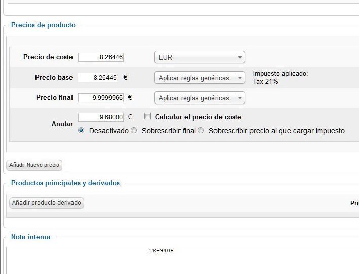

Hola muy buenas, tengo un problema que no se como solucionar, el problema es que cuando tengo un producto con un precio de oferta, adjunto captura "Clip" (precio normal 10 €, precio oferta o a tachar 9,68€)

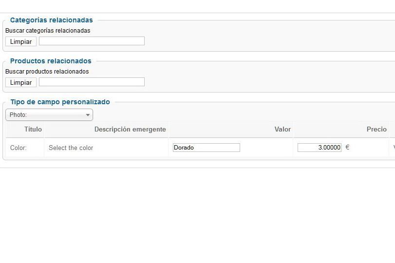

Cuando a este producto se le añade un campo personalizado, con un variante de precio, en la descripción del producto se le añade al precio tachado. es decir, si tengo un producto en oferta que vale 9,68, como es el caso y tengo un variante de 3 Euros, deberia sumarse al precio de oferta, no al tachado, ya que no es el precio que voy a pagar.

En tu captura tienes una opciòn marcada de Sobrescribir Final, deberás desactivar esta opción de otra forma el precio siempre será sobreescrito por 9.68

Hola muy buenas,
Esta opción que comenta Jhon, ya la había probado, por defecto creo que viene desactivado, si lo dejo así, adjunto captura (es como está ahora en: Contenido solo visible a usuarios registrados) no contempla el precio de oferta, por lo cual no sirve de nada esta opción.

Veo que te pone 10 como precio, necesitas aplicar una regla de descuento, esto desde la opcion de virtuemart de Productos => Reglas de impuestos y cálculos

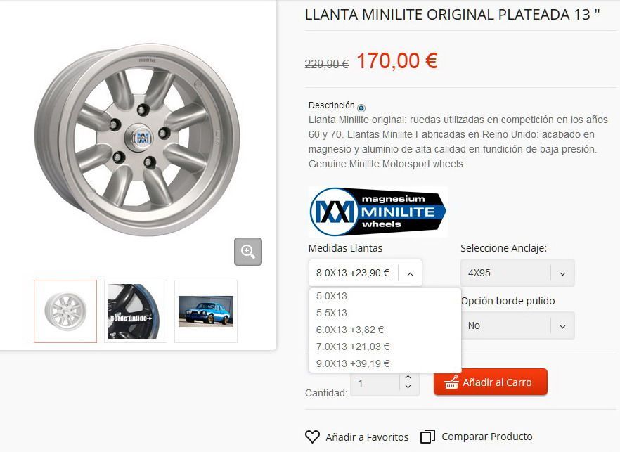

Llevo un par de dias, realizando pruebas en otro sitio Contenido solo visible a usuarios registradosque tiene más campos personalizados y mas productos, y madre.... (adjunto captura)
El problema que tengo, es que cuando hay campos personalizados con variable de carro, a incrementar un importe, el importe a incrementar incrementa en el precio tachado, y el precio de venta sigue igual.

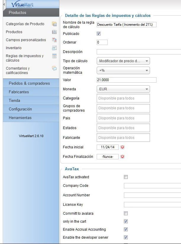

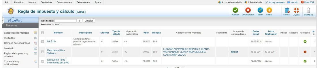

He probado a crear reglas de calculo con un descuento del 20% que es aproximadamente el que se realiza, pero o no se como hacerlo o queda mal. La idea sería que este descuento incremente el precio a tachar, es decir si el PVP es de 100 Euros, crear un descuento ( aunque suene raro eso de descontar y que incremente) que incremente el 21 %, para que el precio tachado sea 121) Adjunto capturas de las reglas de impuestos y calculos
En fin, a ver si me podeis aportar una solución practica a este problema.

Hola Juan,
¿El tipo de cálculo cual es?, queda cortado en la captura de pantalla (Modificador de precio d...).
Respondido : 25/11/2014 9:51 am
Juan
 Juan
Respuestas: 1134
Hola Jordi, El tipo de calculo es Modificador de precio después de impuestos.

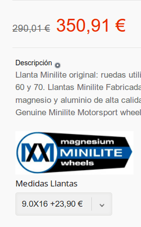

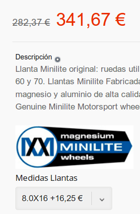

Hola Juan,
Creo que funciona correctamente:
Como puedes ver en las capturas de pantalla modifica los dos precios.

Juan
 Juan
Respuestas: 1134
No funcona bien, el precio de oferta, es inferior al precio tachado, lo normal seria que fuese algo así ( 121 100 )

He estado haciendo algunas pruebas y, en efecto, parece que existen algunos problemas cuando se aplica un descuento particular a un producto usando la opción "Anular" y "Sobrescribir final" de la ficha del producto y el producto tiene campos personalizados que aplican sobrecostes, de forma que este sobrecoste se ignora para calcular el precio final.
Para estos caso será necesario aplicar una regla de impuestos y cálculos. Lo primero que debes de tener en cuenta es que esta regla de descuento no tiene por qué ser necesariamente un descuento, sino que puede tratarse de un importe fijo. Por ejemplo, si se quieres aplicar un descuento de 5 euros podrías crear un regla de tipo Modificador de precio después de impuestos. En Operación matemática habrá que seleccionar - y en Valor deberás poner 5.
Debes de tener en cuenta que estas reglas se aplicarán a todos los productos que cumplan los requisitos que selecciones en la su configuración. Si, por ejemplo, asocias la regla a una categoría se aplicaría a todos los productos de la categoría. Para que esto no ocurra habrá que editar los productos de esa categoría para los que no se les quiere aplicar descuenta y en Precio final seleccionar en el desplegable la opción No aplicar reglas.
Para las pruebas que estás realizando el precio final es mayor que el inicial porque realmente estás aplicando un sobrecoste del 21%.
