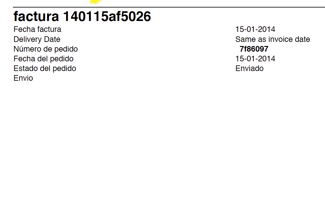

Hola tengo un problema al crear el PDF de las facturas de virtuemart que tienen 2 hojas.

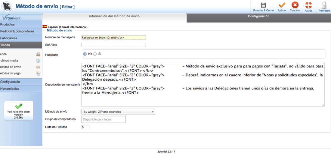

Creo haber encontrado el error, pero no se si puedo solucionarlo. Generé una formula de envío, en la que hay bastante texto, y algo ocurre ya que genera la factura y desde el texto Envío ya no aparece nada mas.

Tendrías que enviarnos por lo menos la captura completa de una factura para verificar cómo se está mostrando.
Una cosa que podrías probar sería editar el método de envío que has adjuntado en la captura de pantalla y cortar el texto del campo "Descripción de mensajería". Después prueba a imprimir las facturas, debería de dejarse de mostrar el texto.
Luego podrías volver a colocar el texto en el campo "Descripción de mensajería".
