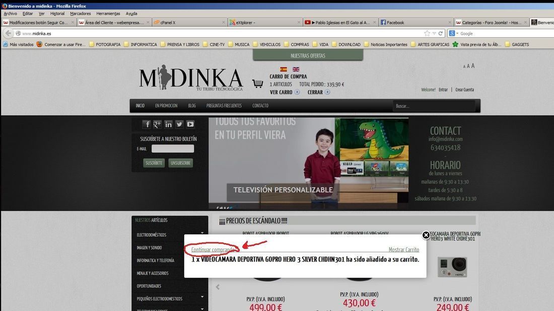

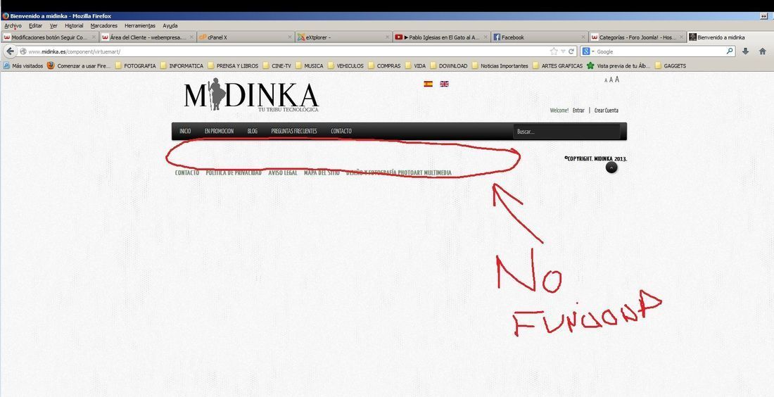

El problema viene cuando, con url amigables activadas, cuando desde uno de estos módulos le doy al botón de añadir a carro, y posteriormente en el popup que aparece pulso, seguir comprando, la pagina me carga vacía, sin datos en la pagina principal (que debería ser el componente virtuemart). Esto no me ocurre desactivando url-amigables, sin embargo necesito, obviamente que estén activadas.

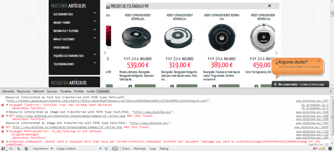

veo que hay errores javascript provocados por otros módulos que pueden estar provocando el fallo que nos comentas.
Prueba a desactivar temporalmente el módulo s5_dropdown, y vuelve a probar a ver si sigue ocurriendo el problema.

He visto que la falta de una imagen s5 vertex tambien da un error...añadire una foto con ese nombre a ver si ese error desaparece...
Como puedo comprobar los errores de javascrit con firebug?

Hola Raul,
Puedes revisar el siguiente articulo de Blog:
Detectar conflictos de jQuery, Javascript, Mootools mediante la herramienta Firebug

Tras eliminar todos los modulos que daban error, desactivandolos, el problema persiste. Además me he dado cuenta de que en otra página, sin tantos componentes, sino mucho mas sencilla..también me ocurre.
Creo que es un problema de configuración...
El módulo que tenemos en el frontpage de virtuemart es el icecarrousel...funciona sin activar las url amigables, pero activandolas no.....
No se trata de problemas de imcompatibilidad en principio...
