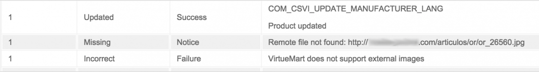

Por si añade un poco de luz al tema, que sigo sin conseguir arreglar, esto es lo que me dice en los detalles cuando hago una importación con las opciones que puse en las imágenes del primer post:
No entiendo por qué me dice lo de que Virtuemart no soporta imágenes externas (cosa que ya sabemos todos) cuando las opciones está puesto que Guarde las imágenes en el servidor, con el SÍ en el desplegable.
Y lo de Remote file not found tampoco lo entiendo, porque si pongo esas mismas URLS en un navegador, salen las imágenes perfectamente en jpg
En fin, no sé qué hago mal o qué está pasando, cuando esto antes siempre me había funcionado 🙁

Por lo que indica tu captura, está cogiendo imágenes de un enlace externo ajeno a tu instalación de VirtueMart.
En la ruta veo un /or/ que or es un operador lógico que habitualmente se usa en los filtrados por lo que no me queda claro si eso forma parte del fallo o realmente esas imágenes que dan error están en un carpeta llamada /articulos/or/
Es una duda lógica que me ha entrado 😀

Sí, siempre fué así, coge las imágenes de esas rutas de un servidor externo (en un navegador funcionan bien y aparece el jpg perfectamente) y las copia en mi servidor, en mis carpetas de imágenes de products de virtuemart y no había problema.
Las nomenclaturas de las carpetas son las mismas que antes en el proveedor de imágenes, carpeta or para los thumbnails y carpeta bu para las imágenes grandes, eso no me dió problemas anteriormente...

El archivo de log te reporta esto respecto a las ima´genes
2015-03-24 13:23:06 4 [DEBUG] Process full image
2015-03-24 13:23:06 4 [DEBUG] Remote file not found:
2015-03-24 13:23:06 4 [DEBUG] Mime type found:
2015-03-24 13:23:06 4 [DEBUG] Renaming full image because bad extension: --> http://media.grutinet.com/articulos/or/or_19912.
2015-03-24 13:23:06 4 [DEBUG] Full name original:
2015-03-24 13:23:06 4 [DEBUG] Full name target: images/stories/virtuemart/product/GEISHA DELICIA ORIENTAL ACEITE DE MASAJE.jpg
2015-03-24 13:23:06 4 [DEBUG] Store remote file on server --> /home/outleter/public_html/images/stories/virtuemart/product/
2015-03-24 13:23:06 4 [DEBUG] COM_CSVI_CANNOT_FIND_REMOTE_MIMETYPE
Es como si no encontrara las imágenes o como si no puediese acceder, es posible que por ejemplo sea alguna restricción del proveedor desde donde estas obteniendo las imágenes, prueba copiarte algunas imágenes a una carpeta de tu servidor y trata de importarlas desde allí
