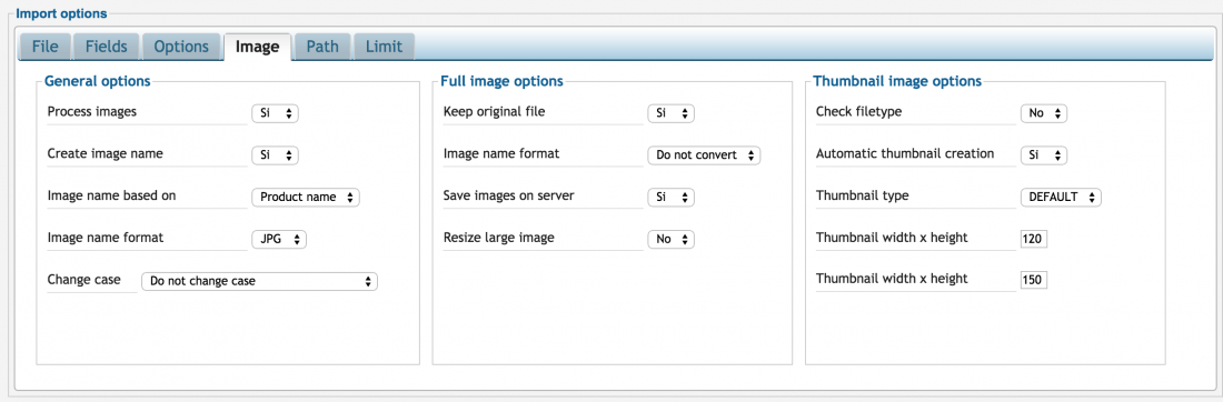

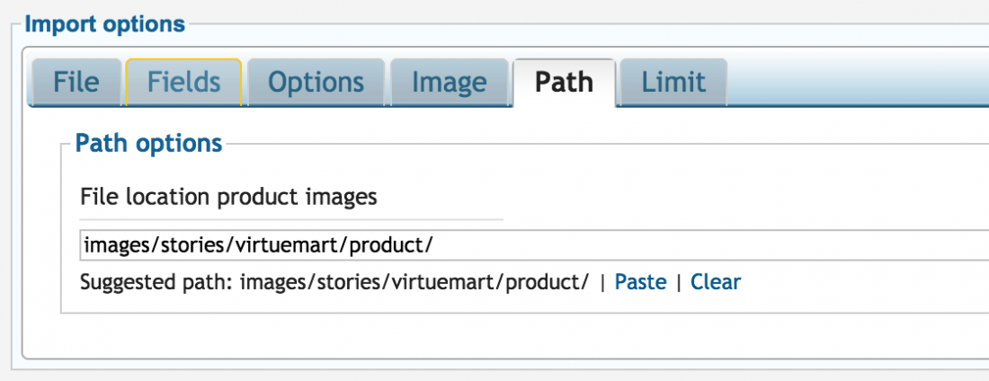

Hola, hacía tiempo que no importaba muchos productos automáticamente con CSVi y hoy que me he decidido me funciona todo menos la importación de las imágenes, que antes sí que me funcionaba.
Aparentemente lo he hecho todo igual, y los campos de mi .csv son correctos. Lo que sí que creo es que estoy usando una versión distinta de CSVI, en concreto la 5.15 y diría que antes usaba una más vieja.
Os adjunto imágenes de como tengo la configuración de las dos pestañas de image y path
Puede ser que tenga alguna cosa mal en la config?? no me da la sensación de que sea eso?...

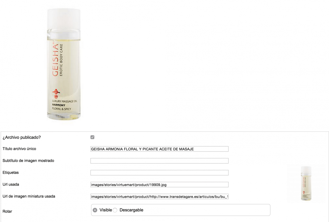

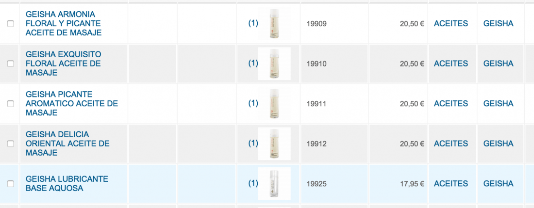

Pues lo que me temía desde el principio, ha de ser algo que cambió de la config de mi Joomla+Virtuemart porque en otra instalación nueva de una tienda, sí que me funciona, usando el mismos csv último que puse aquí de ejemplo y el CSVi Free.
Aquí adjunto capturas de los productos con las imágenes agregadas.
La pregunta es ¿qué puede tener de diferente a mi tienda, para que en esa funcione y en la mía de un día para otro haya dejado de funcionarme sólo la opción de importar las imágenes file_url y file_url_thumb ?

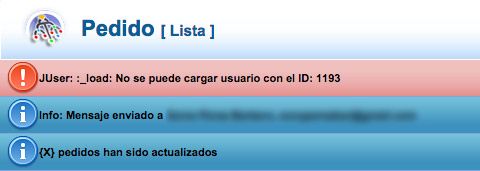

Por si sirve de algo, una de las cosas que diferencian a mi instalación de Virtuemart en la versión que funciona la importación de imágenes con CSVi de esta que no, es que me dice cosas como esta:
me da fallos así, y los usuarios veo que están guardados igualmente sin problemas.
No es por desviarme del tema del hilo, sino por si a alguien se le ocurre si pueda tener algo que ver con el fallo que nos ocupa de que no me quiera importar las imágenes a mi carpeta de Virtuemart.

Lorena
Respuestas: 1698
Noble Member Moderator
Cuando muestra mensajes de error como el de JUser::_load: Unable to load user with id: es debido a que el usuario con ese id no existe. (En tu caso el id 1193) Seguramente haya algún pedido para ese usuario que no existe.
Comprueba en el gestor de usuarios que exista dicho usuario . Puedes crear un nuevo usuario y cambiarle el id al 1193.
