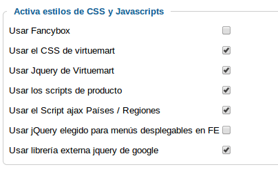

La configuración de Virtuemart sobre los parámetros que comentas tiene que ser como la que te adjunto en la siguiente captura:
