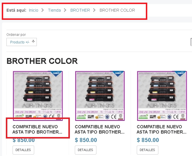

Hola, cuando los productos registrados aparecen en Productos Destacados o Categorías tengo el problema de que su descripción es muy larga por ser los mismos datos de facturación y no aparecen completos. En la siguiente captura se ve lo anterior.
Les agradecería mucho si me pudieran asesorar respecto de la manera como puedo hacer para que la descripción de los productos aparezca completa en cualquier parte del sitio.

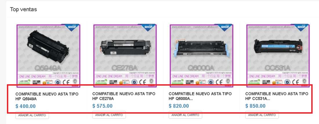

Hola, ese módulo si lo pude configurar para que mostrara menos productos y de esa manera salen la mayoría de los datos, el de categorías en delante en la tienda es el que no he encontrado para modificar la cantidad de productos a mostrar, si me haces el favor de entrar al sitio (está en línea), podrás verificar lo dicho....

Hola, mira, creo que la consulta aplica a los casos, pues desde que solicité su ayuda claramente lo mencioné así, buscando la manera de lograr que se vieran los datos en lo que tan amablemente me atendían, logre modificar el de PRODUCTOS DESTACADOS, pero no pude encontrar el de CATEGORíAS, que es el que se muestra después de entrar en la tienda, y es del que anexé la captura, creo que la solución es la misma para ambos casos, pero no he logrado encontrar donde hacerlo EN EL SEGUNDO CASO.

A mayor abundamiento, te mando la misma captura pero señalado el lugar dentro de la tienda en el que se encuentra la visualización que no he podido modificar pues no he encontrado ese módulo, el cual deduzco que es diferente pues al modificar el de la página de inicio, éste último no se modifico...

Ésta es la captura del de la página de inicio que si pude modificar y que mostrara sólo 4 productos, pero no lo he podido hacer en el otro...

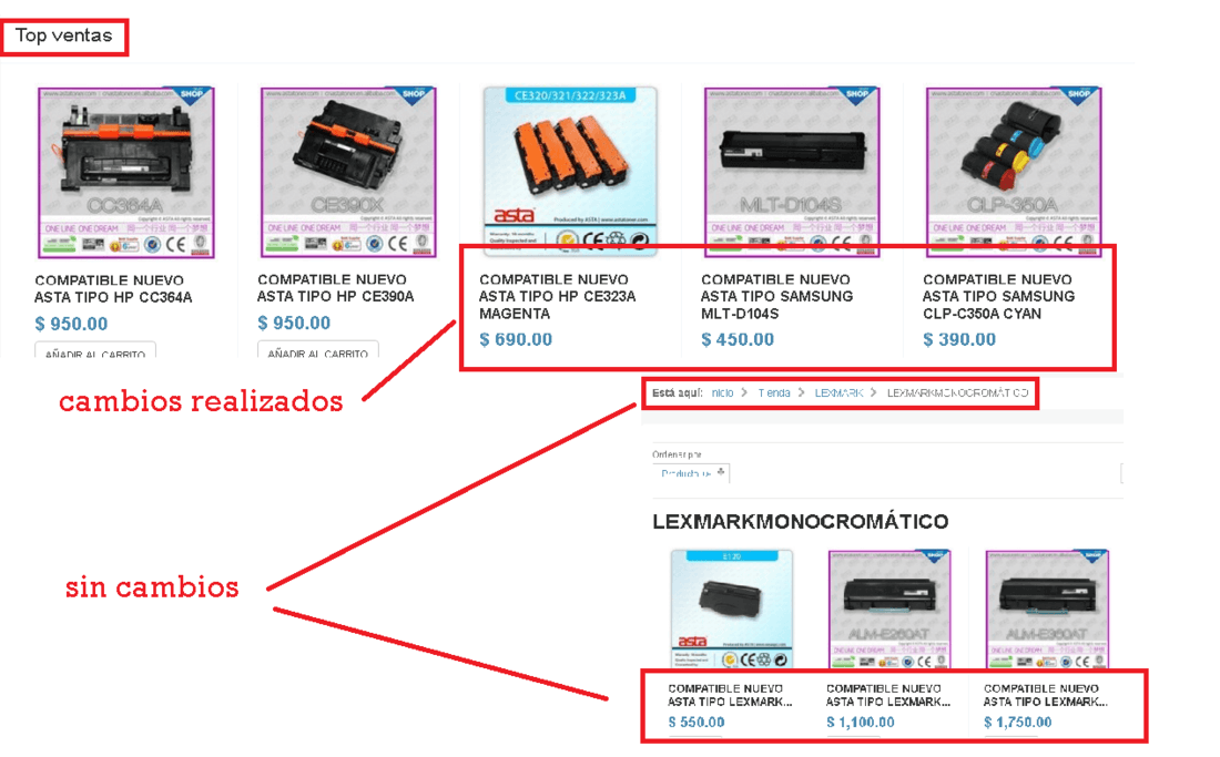

Hola, he efectuado el cambio de la cantidad de caracteres a visualizarse y me ha funcionado solo para TOP VENTAS de la página INICIO pero no para el que se encuentra ya propiamente dentro de la tienda, inserto captura de pantalla...
