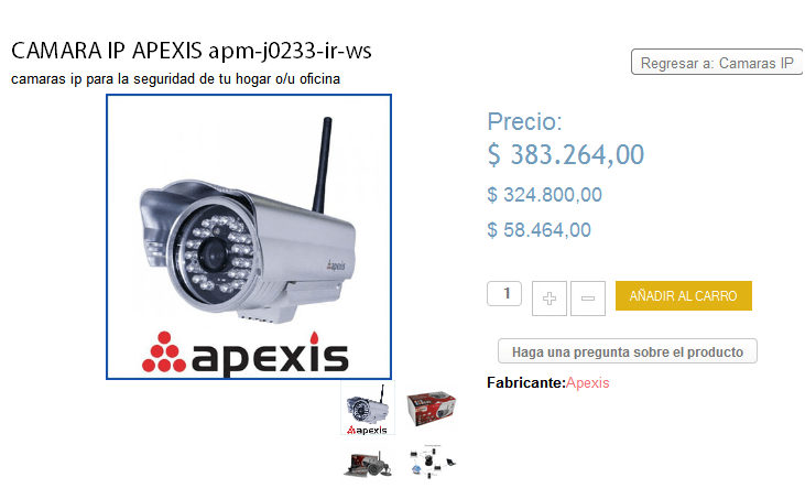

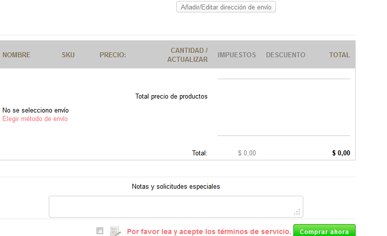

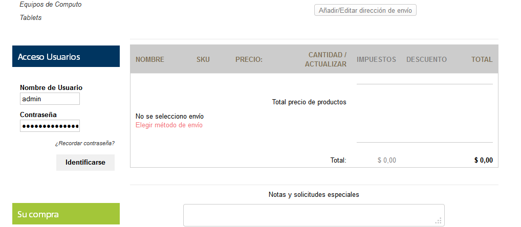

al agragar prductos al carrito de compras no me aparece ningun producto adicionado.
y en los productos me salen dos precios diferentes.

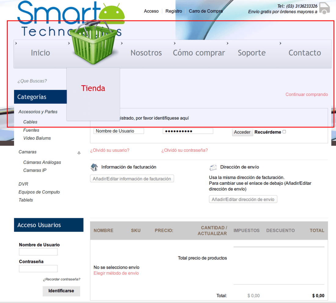

Es posible que haya algún conflicto entre el código javascript que utiliza Virtuemart y el de otro elemento de la web, posiblemente el del menú que estás utilizando con el efecto de carga de imagen.
Prueba a desactivar el menú superior que has puesto y comprueba si así se añaden los productos al carro.

Ya desactive por completo el menu y sigue igual.
como hago porque tambien voy a utilizar un pluging de autocompletar en la opcion buscar y me toco desactivarlo porque me anulaba el slider principal.
que puedo hacer??

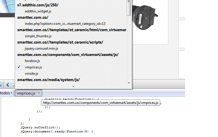

Edward
Respuestas: 8
ya desistale los complementos adicionales asi como plugins

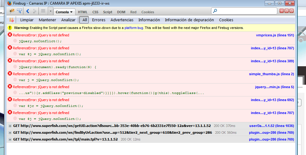

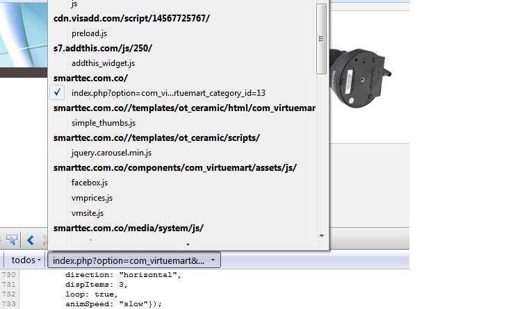

estos son los errores que me saca despues de correr el firebug.
si me pueden indicar o decir que puedo hacer. y si hay alguna forma de poner el virtuemart con los parametros con que venia...
Respondido : 26/02/2014 3:52 pm
