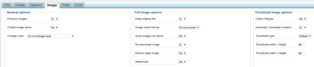

En efecto en la pestaña Path del proceso de importación tendrás que poner en el parámetro File location product images el valor images/stories/virtuemart/product/. De esta forma te debería de funcionar la importación de las imágenes.
En la pestaña Image deberás tener una configuración como la siguiente:
Respondido : 23/10/2012 11:34 am

Lo tengo exactamente como me indicas y no lo consigo. Como te comentaba antes el parametro File location product images lo introduge a mano ya que no me daba la opción de Paste. No se si eso tendrá que ver con el problema.
En la imagen que me envías hay dos campos más como Re-dowload image y watermark que yo no tengo, que supongo son de la versión Pro, que no es la mía.
