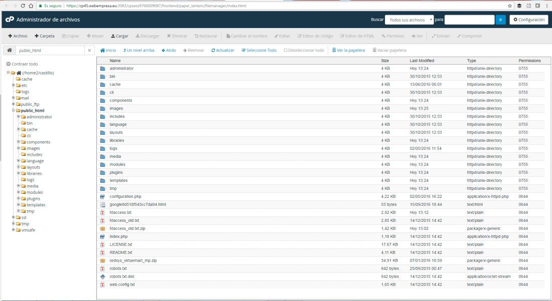

En la carpeta public_html, no tengo ningun archivo llamado error_log y desconozco los motivos por los cuales no se genera automáticamente, ya que se tendría que generar.
Adjunto imagen para que puedas comprobarlo.

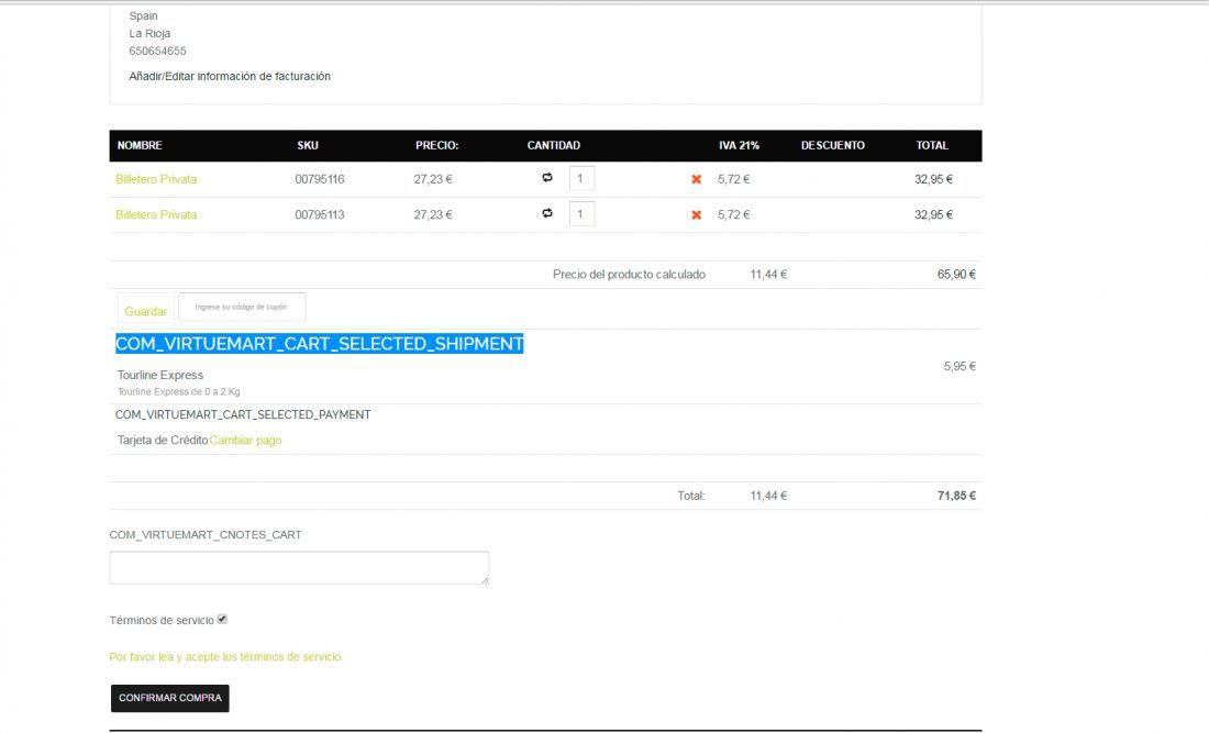

Ahora ya veo el carrito y me deja comprar, el problema que le encuentro es que me pone parametros del componente virtuemart como COM-VIRTUEMART_CART_SELECTED_SHIPMENT COM_VIRTUEMART_cART_SELECTED_PAYMENT ....
¿Como puedo eliminar estos mensajes para que ponga seleccione método de envió y seleccione método de pago y no confundir a los clientes?

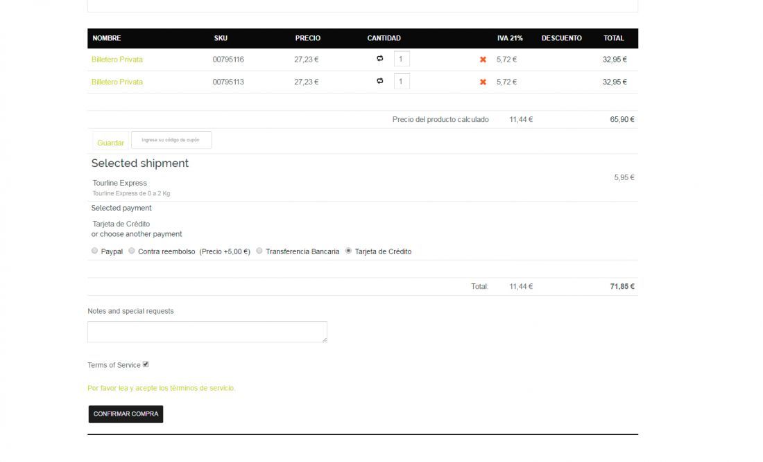

He solucionado lo del COM-VIRTUEMART_CART_SELECTED_SHIPMENT al seleccionar usar ingle para textos no traducidos en la parte de configuracion de idiomas, ya que lo habia deshabilitado antes como me habia comentado Jhon.
Ahora el problema es que lo veo en ingles..
Cual es el archivo que tengo que modificar para cambiar esos textos a castellano?
Un saludo y muchas gracias

Ya esta todo solucionado, y dejo de dar guerra, jejeje.
Para modificar lo del idioma me he descargado el idioma de virtuemart en español, lo he instalado y a funcionar.
