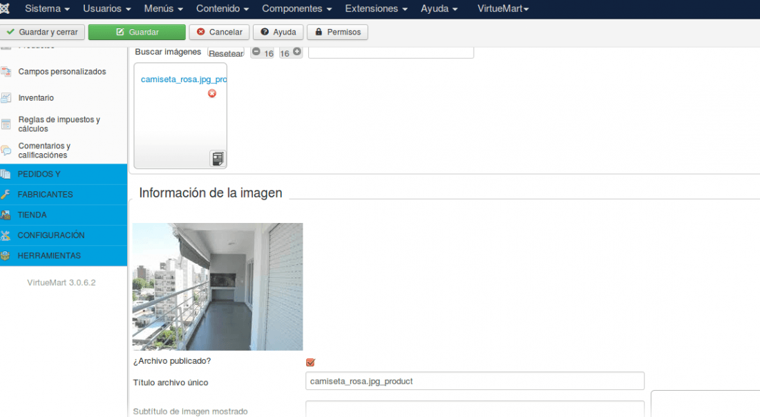

la solución que aportas corrige el problema, ya puedo publicar. No se si tiene algo que ver o es otra cosa distinta, pero lo que no se ven las imágenes, adjunto pantallazo del administrador.

Te refieres a las miniaturas, en el front-end si aparecen las imágenes correctamente o sólo te pasa en el backend

he adjuntado el back end pero me pasa en los dos y es sólo la miniatura.

Prueba a subir una nueva imagen a un producto, asegurándote que en su nombre solo utilizas letras minúsculas o números, sin espacios en blanco u otros caracteres especiales como acentos o eñes.
Si sigue sin funcionar entra en el área de cliente de Webempresa y solicita una revisión e Stephan. Esto lo verás pulsando en el menú Crear Ticket. Así se comprobará si se trata de un problema de permisos de los directorios. En caso de ser eso el propio Stephan arreglará el problema.
Verifica también que dispongas de espacio en disco suficiente en tu cuenta y de que en tu web existe el directorio components/com_virtuemart/shop_image/product/resized.
