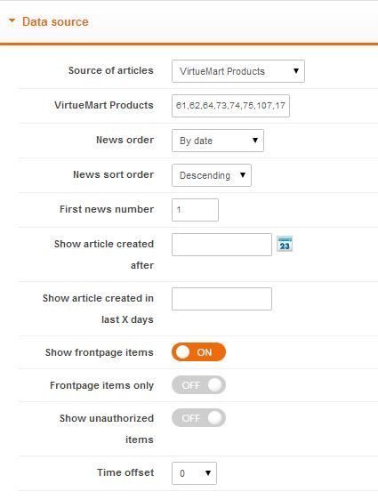

Tengo instalado VirtueMart 2.0.26d en Jommla 2.5, y la plantilla que utilizo es Gk StoreBox. Tenemos en la tienda virtual ahora mismo casi 10.000 artículos, y me interesaría que en el módulo novedades tienda que incorpora la plantilla, realmente se mostraran las novedades.
En la captura que adjunto, he intentado jugar con las fechas de creación de los artículos pero no me funciona. Sólo consigo que se vean los artículos de los que especifico su número de producto...
¿Cómo podría solucionarlo?

Hola Oscar,
¿Has probado a rellenar el parámetro?:
Show article created in last X days
¿Y vez de seleccionar Virtuemart Products, utilizar Virtuemart Categories?

Hola Jordi!
En primer lugar pedir perdón por haber tardado tanto en responder...
Y en segundo lugar agradecerte la respuesta. Efectivamente, considerando las categorías en vez de los productos, te permite jugar con las fechas perfectamente.
Gracias por vuestra profesionalidad.
