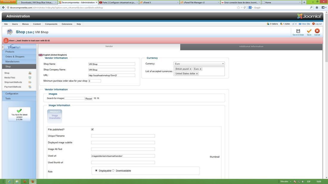

Hace dias que estoy tratando de editar mi plantilla VMBusiness para joomla 2.5 la cual ya trae virtuemart 2.0, cuando realizo la instalacion del quickstart de la plantilla todo excelente me la instalar tal y como es, sin embargo cuando trato de configurar la tienda en Virtuemart me da el siguiente:
error JUser: :_load: No se ha podido cargar al usuario con 'ID': 62
vmError: vmTable loadTable 'davarco1_davar.jos_virtuemart_vendors_es_es' doesn't exist SQL=SELECT `jos_virtuemart_vendors_es_es`.* ,`jos_virtuemart_vendors`.* FROM `jos_virtuemart_vendors_es_es` JOIN jos_virtuemart_vendors using (`virtuemart_vendor_id`) WHERE jos_virtuemart_vendors_es_es.`virtuemart_vendor_id` =
y no me guarda nada y lo peor de todo es que las categorias y productos de la plantilla instalada desaparecen osea como que la modifica y la verdad no se que hacer al respecto llevo muchos dias en tratar de buscar una solucion pero no veo la luz.

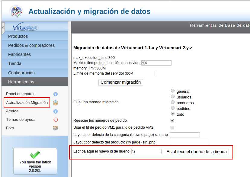

1. Configuración VirtueMart
2. Actualización. Migración
3. Escriba aquí el nuevo id de dueño
4. Poner 42 y aplicar.
Nota: haz una copia de seguridad antes de proceder con el cambio.

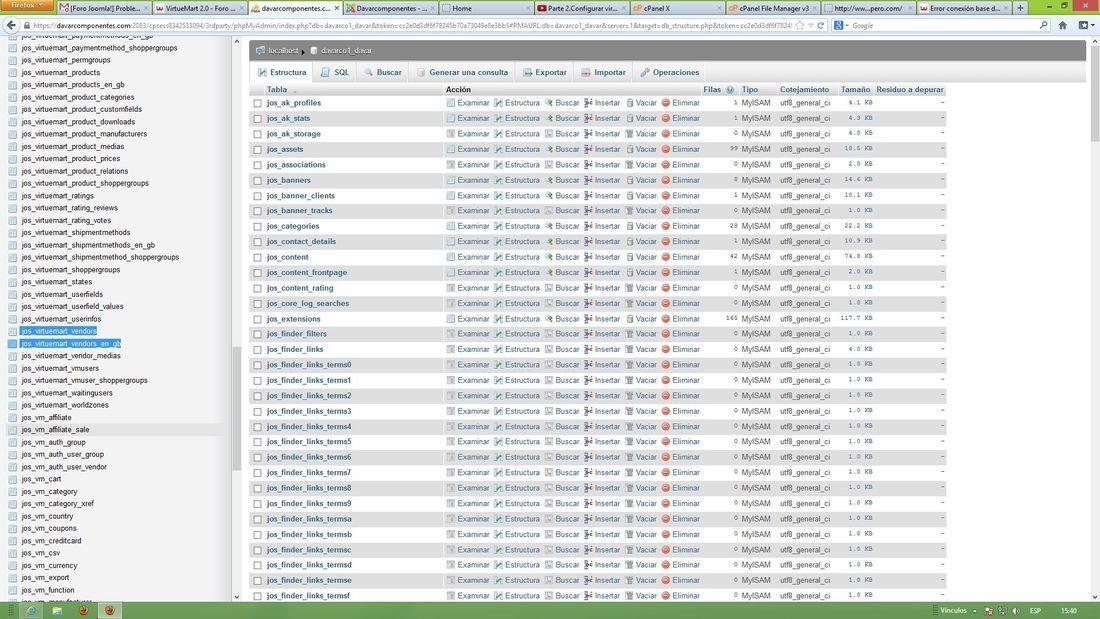

Verificando la unicas tablas que aparecen son:
jos_virtuemart_vendors_en_gb

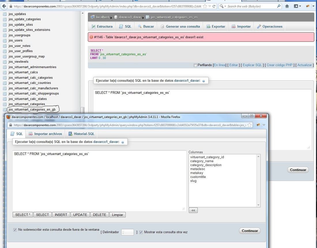

Hice lo que me indicaste ingrese en phpmyadmin localizace todas las tablas de Virtuemart (aquellas que empiezan por jos_virtuemart) y cuando procedo a realizar el cambio del sufijo _en_gb. por el sufijo_es_es. pero no me deja hacer el cambio me da el siguiente error que envio en esta captura:

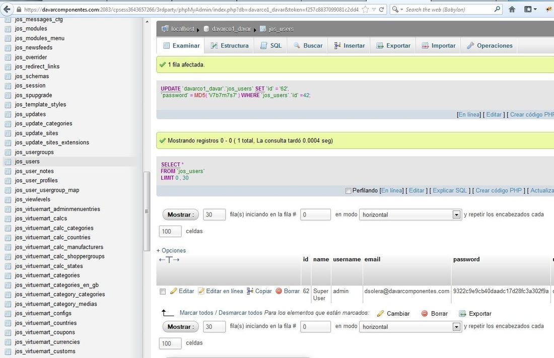

Con lo referente a la situacion del JUser: :_load: Unable to load user with ID: 62, he realizado varias pruebas al tratar de rellenar tanto la informacion adicional como la pestaña de tienda pero me sigue apareciendo el mismo error JUser: :_load: Unable to load user with ID: 62, lo que trate de hacer fue editar el ID de la tabla jos_user cambiandolo de 42 a 62 y el resultado fue que tampoco me guarda la informacion al volver a tratar de rellenar los campos de informacion adicional y la pestaña tienda, esta seria la cptura.

No se el sistema que estás siguiendo para cambiar el nombre de la tabla. Lo que tienes que hacer es seleccionar la tabla y, una vez hecho, pulsar en la pestaña Operaciones y aquí verás el parámetro Cambiar el nombre de la tabla a donde podrás indicar el nuevo nombre de la tabla.
Sobre el cambio del usuario, prueba a ejecutar la última consulta sql de la que se habla en el enlace que te puse.

Pablo realice los cambios de las tablas como me lo indicaste y ya dio resultado, ya tengo el virtuemart en español y la plantilla sigue manteniendo las categorias y los productos genial!!!!
El problema del JUser: :_load: No se ha podido cargar al usuario con 'ID': 62, fue exitoso hice lo de editar PREFIX_virtuemart_vmusers y hay lo que hice fue cambiar el valor de 0 que por defecto trae virtuemart_vendor_id y user_is_vendor por un 1 y listo todo perfecto.
