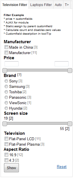

La extensión que compraste es la que te adjunto?: https://breakdesigns.net/extensions/custom-filters existe una versión gratuita y una mas completa que es de pago, con cual dispones?
Respondido : 04/02/2016 2:35 am
Respuestas: 377
Hola Johnny,
gracias por tu respuesta, yo compré esta extensión: http://myext.eu/en/docs
de acuerdo a la reputación parecía ser una de las mejores.
Ahora, yo en realidad no necesito un filtro tan específico como el que te adjunto en la imagen. Porque los productos son autopartes y no tienen variantes de selección para que el cliente elija entre varios.
El cliente necesita determinado repuesto específico y eso es lo que tiene que encontrar, no un cúmulo de variantes porque no le son de su interés, necesita el que es para su auto.

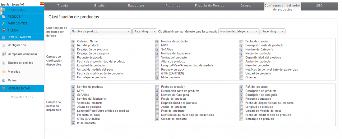

El buscador que incorpora Virtuemart no está preparado para buscar por los campos personalizados, sino que lo hace por otros datos como el nombre del producto, descripción, categoría a la que pertenece, etc.
Si vas a Componentes->Virtuemart->Configuración y entras en la pestaña Configuración del orden de productos podrás ver el apartado Campos de búsqueda disponibles donde se pueden marcar los campos sobre los que se realizará la búsqueda. Como aquí podrás ver, no hay opción para buscar por los campos personalizados (atributos), que entiendo es lo que necesitas.

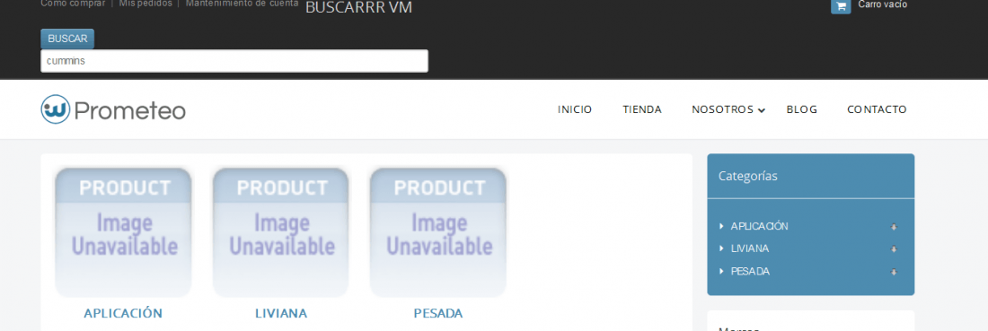

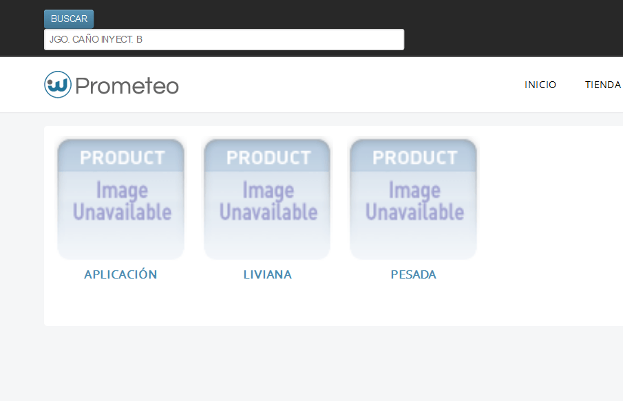

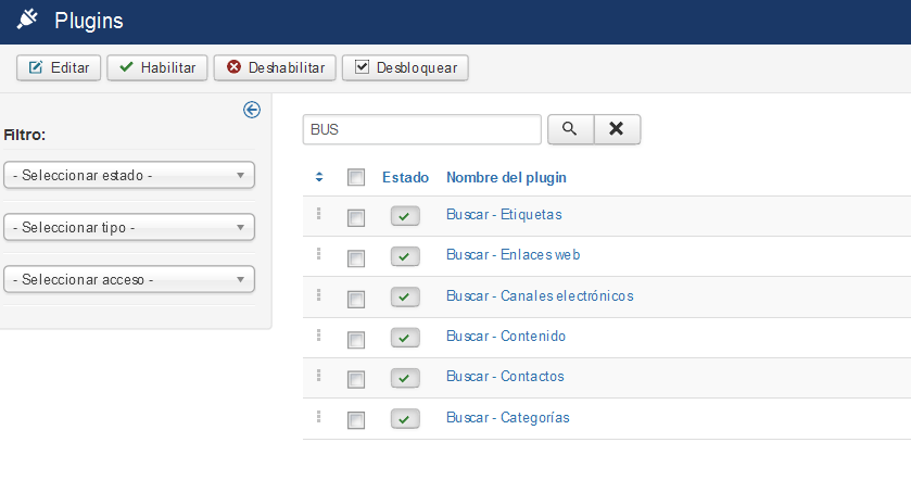

yo compré esa extensión porque el buscador del VM no me está encontrando los productos, ni por sku, ni por nombre de producto, ni por descripción.
El csvi sube con descripción corta y larga, la larga se publica en el sitio. Pero el buscador de VM no toma ningún parámetro.
Llame como llame el producto no lo encuentra, ni siquiera como marca, motor o sistema que son categorías.
La única manera que tengo de acceder a productos es a través del menú de categorías.
Pero no puedo buscar un producto específico por los parámetros de búsqueda básicos. Te mando screens de:
- busqueda por nombre de producto para que veas que no lista nada con un nombre específico.
- Nombre de categoría "cummins" es una categoría de motor
- la configuración de busqueda de VM
- los plugins que tengo activiados de busqueda por si hay algo ahí que crees que falta.
Si por lo menos anduviera la búsqueda con lo básico puedo seguir adelante y luego configuro alguna extensión. Estoy con mucho atraso en el sitio y necesito resolverlo cuanto antes.
MIl gracias!!!

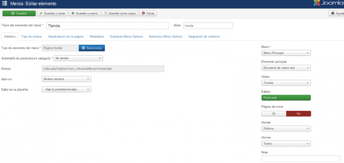

Que tipo de ítem de menú es el menú Tienda? , deberiá ser por defecto el layout de virtuemart
Respondido : 05/02/2016 5:55 pm
Respuestas: 377
Te mando el screen de cómo lo tengo configurado
Respondido : 05/02/2016 11:03 pm

Verifica si cambiando el tipo de item de menú de tu menu de inicio a algun tipo de virtuemart (pagina frontal) te funciona correctamente.
Respondido : 08/02/2016 11:12 pm
Respuestas: 377
si entendí bien, cree un nuevo item de menú con VM FRONTAL y configuré para que el buscador de VM abriera en ese item de menu.
Pero sigue todo igual.
Querés chequear vos mismo en la página? lo puse en el manu principal.
Alguna otra sugerencia???
