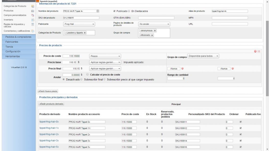

Facilitanos una captura de la configuración de ese producto concreto para verlo por favor.
Respondido : 18/07/2015 8:45 pm
Walter
Respuestas: 389
Gracias Luis, quizás no me supe explicar, en la imagen puedes ver que el articulo padre que es el que primero ve el comprador termina con 4x y yo quiero evitar eso, necesito que diga por ejemplo "FROG HAIR Tippet" que es un nombre genérico pero ese producto padre es parte de los productos que vendo y debería estar con su respectivo 4x como hijo para poder ser seleccionado para la compra.

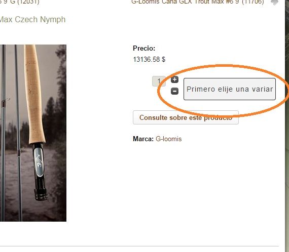

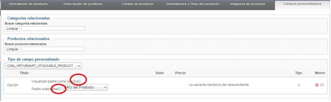

Descubrí que si se puede, y paso a contarles para los que como yo aun no se dieron cuenta después de tanto tiempo. Les pego dos imágenes, en la primera que es lo que hay que destildar y en la segunda como queda en el front cuando elijes el producto sin seleccionar el hijo....
Muchas gracias por la paciencia, esta resuelto el tema

Hola Luis si claro que te deja, como veras en mi post anterior lo que yo quería evitar es que se pueda comprar el producto padre, y si se puede al destildar dos opciones (ver primera imagen) el boton de agregar al carrito se transforma en "elije primero una variante"(segunda imagen) es maravilloso!!!! es lo que necesitaba.
