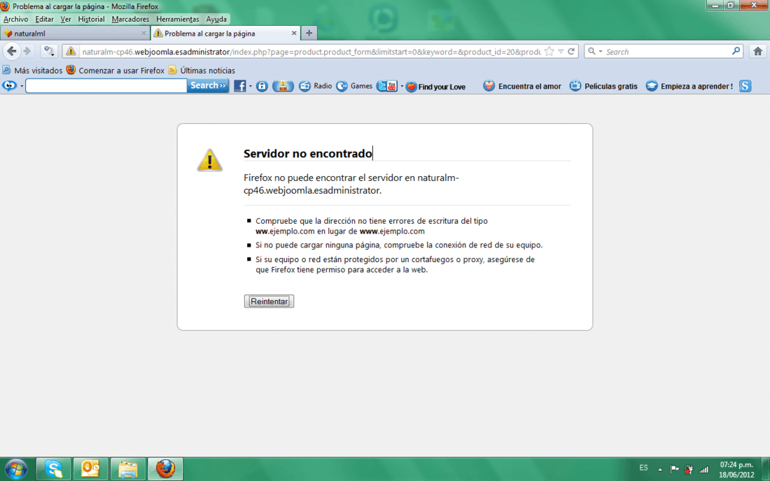

creo que desconfigure el virtual del pack tienda mystore pues tenia una url provicional que dio web empresa y luego paso mi dominio de otro operador y los productos no se muestran me pueden ayudar en soporte. envio pantallaso (Yo dentro a la configuracion de joolam pero cuando entro a la configuracion de virtual mark me saca dice que servidor no encontrado, osea que no puedo entrar en configuracion virtuemarkt.

sera que lo mejor es desmontar todo lo que he hecho y volver a comenzar ya que le dominio esta haora si en web empresa ¡ me gustaria encontrar una solucion¡ sintener que desmontar lo que he hecho, por favor mire mi www.naturalml.com y cuando entra a tienda sale servidor no encontrado.

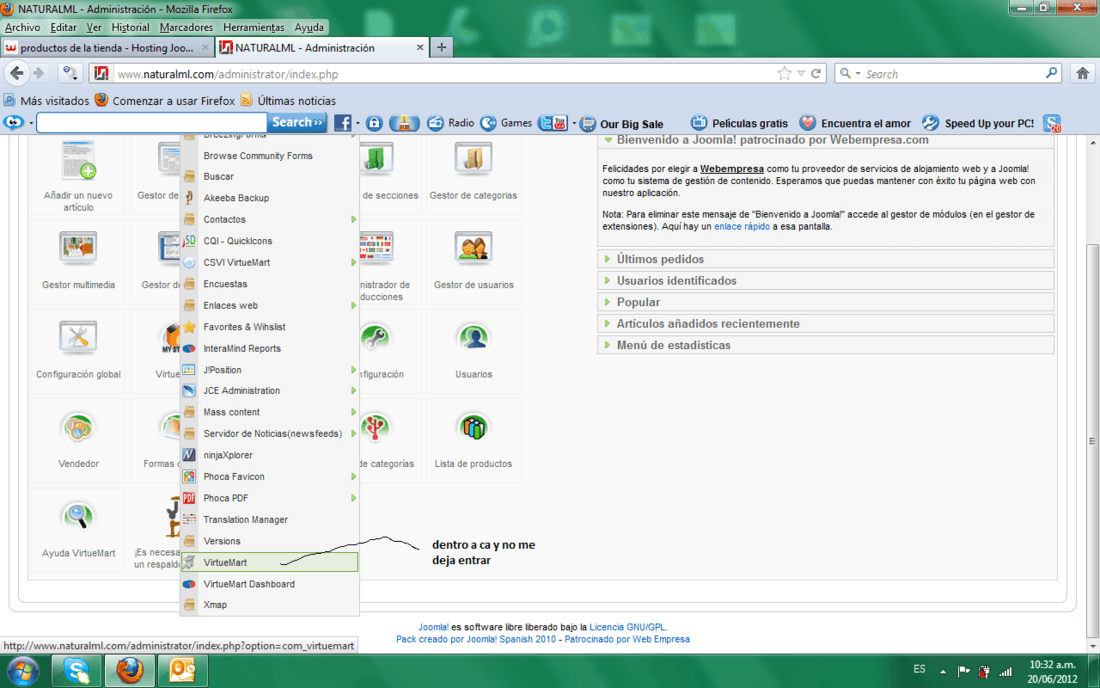

es que dentro al panal de joomla voy a componentes despues a virtualmark y en configuracion no me deja entrar y cuando lo preciono me saca y me dice que servidor no disponible envio opantallaso

no puedo entrar a configurar por que no puedo entrar a virtual a configurar envio pantallaso

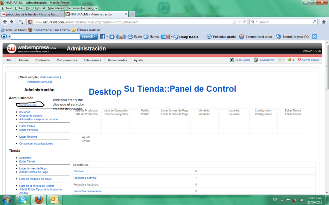

no puedo ingresar a configurar nada mire este pantallaso a ver si estoy dentrando mal

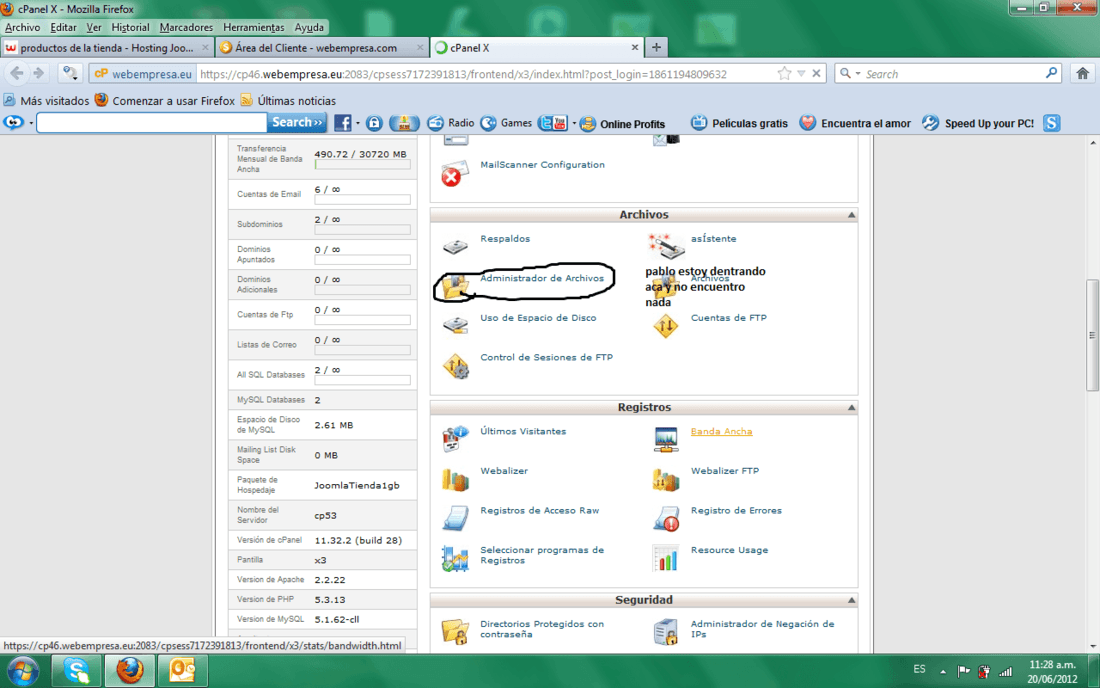

pablo la verdad perdone ser tan brutom pero dentro a mi area de cliente busco en administar archivos y no he podido hacer el cambio no encuentro esa carpeta que tu dices
Respondido : 20/06/2012 4:31 pm

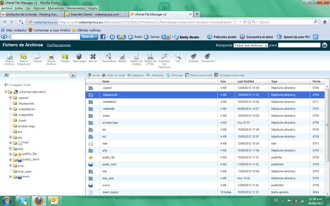

cuando presiono administracion de archivos sale esto que le muestro en el pantallaso
Respondido : 20/06/2012 4:40 pm
