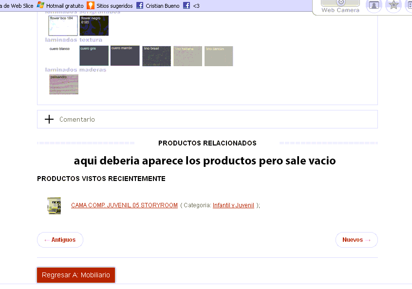

Tengo un problema con los poructos relacionados de virtuemart en la pagina http://cobamaes-cp87.webjoomla.es/ y que tengo que solucionar rapidamente para pasar a producción.

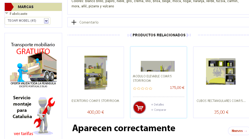

Hemos estado intruduciendo los productos e la tienda y creando productos relacionados sin problema hasta el momento pueden ver el ejemplo en esta url: http://cobamaes-cp87.webjoomla.es/mobiliario/infantil/composicion-05-storyroom#.U0UNXaLjl2E
El caso y es que siguiendo el mismo porcedimiento de creacón de productos relacionados en esta otra url: http://cobamaes-cp87.webjoomla.es/banos/mobiliario/composicion-bano-sergio-luppi-26#.U0UON6Ljl2E
Estos no aparecen, los artculos deberia de salir, a continuaciín leas paso la version de joomla, virtuemart, plantilla y otros datos:

Adjuntamos capturas de las paginas con estos problemas, este es un ejemplo pero el caso es que hay muchos que salen y otros que no.
