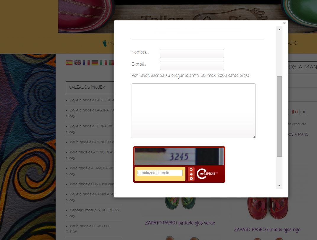

FRANCISCO
Respuestas: 569
quitar catcha y minimo de caracteres de vituemart, del formulario haz una pregunta de vituemart 3.0
Respondido : 20/08/2015 12:48 am
Tendriamos que consultarte primero el motivo, quitar el captcha te generaría un problema de seguridad donde te podrían colar SPAM y en caso de suceder te podrían suspender la cuenta hasta que vuelvas activar la seguridad en tu web.
Respondido : 20/08/2015 12:58 am
FRANCISCO
Respuestas: 569
vale y el minimo de palabras

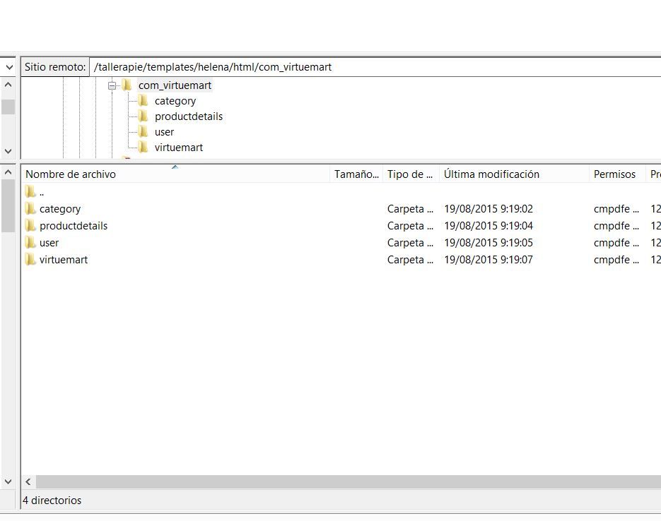

Respondido : 20/08/2015 1:04 am
Verifica si el siguiente enlace te es de ayuda: https://www.webempresa.com/foro/30-VirtueMart-20/109579-Problema-con-caracteres-al-hacer-una-pregunta-en-el-formulario.html
Respondido : 20/08/2015 1:08 am
FRANCISCO
Respuestas: 569
NO APARECE EL ARCHIVO DE ESTA RUTA Tendrias que ir a la ruta: /templates/gk_boutique/html/com_virtuemart/askquestion/form.php y modificar la linea:
Respondido : 20/08/2015 1:32 am
Tienes que cambiar la ruta por tu plantilla es decir: templates/tuplantilla/html/com_virtuemart/askquestion/form.php
Verifica si se encuentra dicho archivo.
Respondido : 20/08/2015 3:17 am
FRANCISCO
Respuestas: 569
ya pero que te digo que
en esa ruta no hay eso
Respondido : 20/08/2015 8:25 am
Rafael
Respuestas: 1975
Noble Member Admin
Buenos días Francisco,
Descomprime el archivo que te adjunto en la carpeta com_virtuemart -del tema activo- desde el Administrador de cPanel (botón derecho > Extract).
A continuación entra dentro de la carpeta y con el botón derecho en form.php > Code Edit
Y modificas la línea que mi compañero te ha indicado según tus preferencias en el otro hilo de foro.
