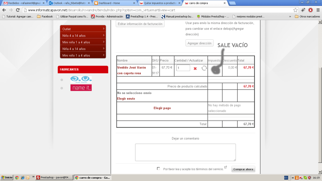

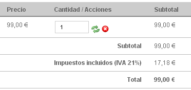

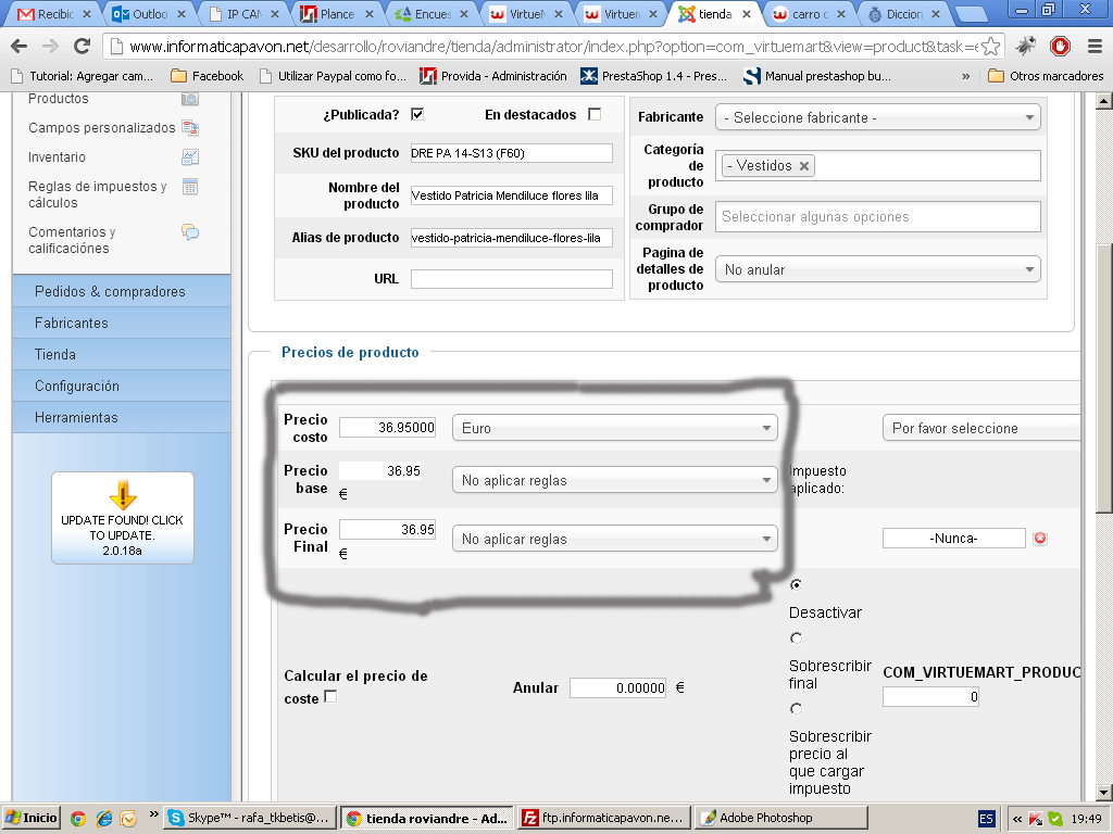

Quiero meter el precio con IVA incl., pero cuando vayan a la factura del carro, quiero que me aparezca el impuesto calculado sobre el precio que haya metido.
Te muestro un ejemplo:
Saludos, Enrique P.

Respuestas: 2640
Para que me salga el impuesto donde te muestro en la imagen tengo que realizar cambios?

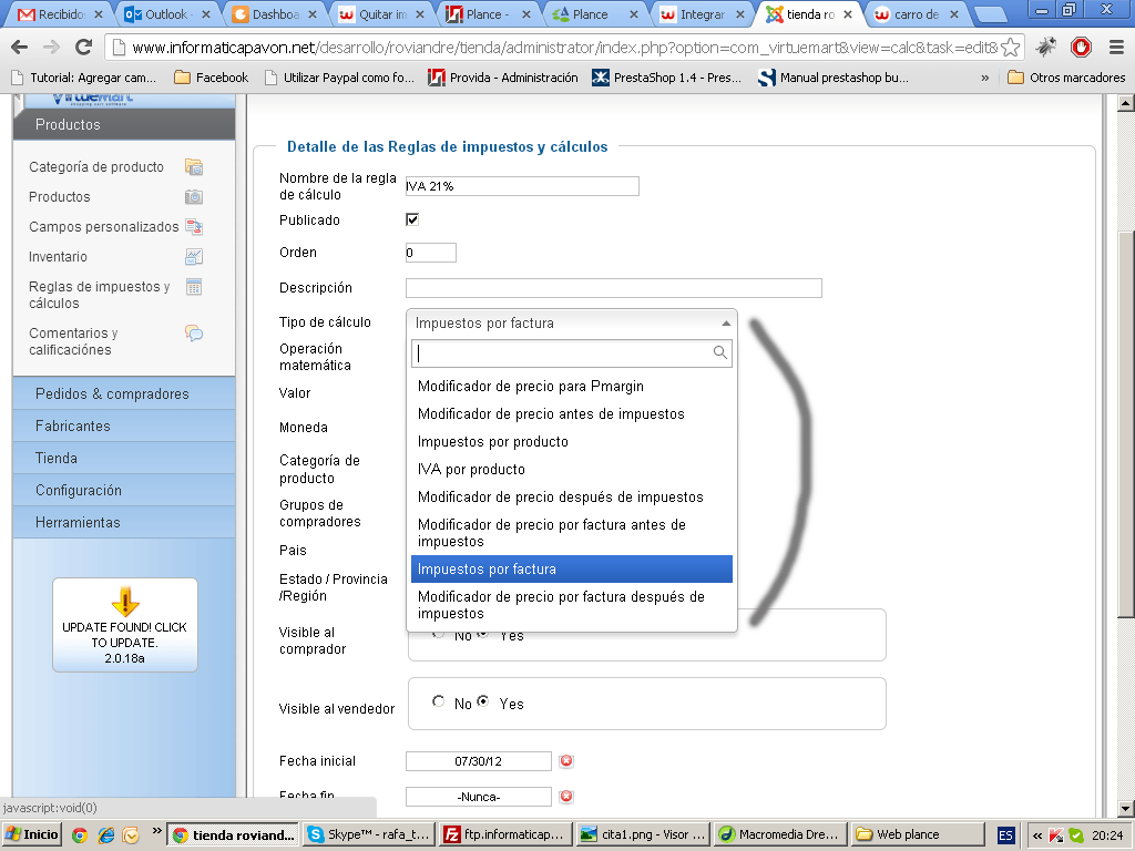

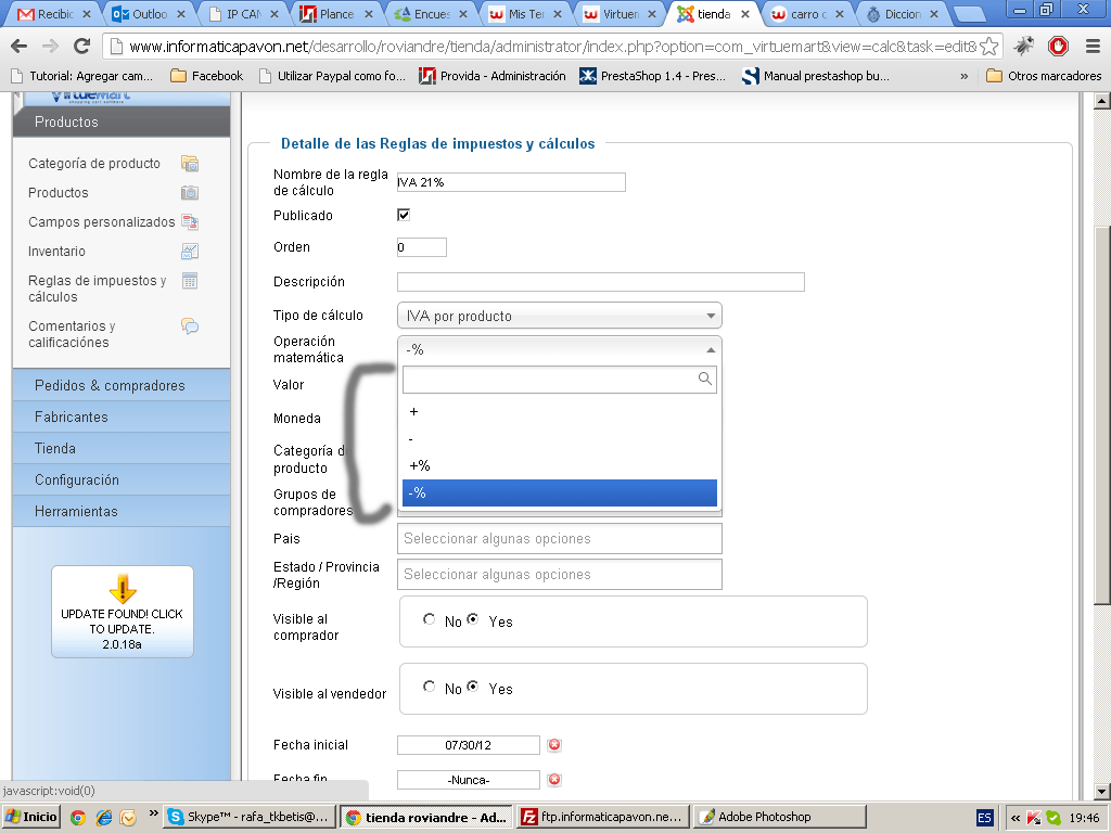

Exactamente si aplico reglas genéricas me lo pone. Que tipo de cálculo tendría que realizar para que me calculase el impuesto del precio con IVA incl. en las opciones que te muestro en la siguiente imagen:
Entiendes el proceso que realizo verdad?, meto el precio con iva incl., pero quiero que me desglose en la factura el impuesto de ese precio.

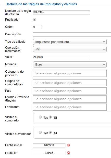

En el apartado "Reglas de impuestos" de virtuemart 2 me aparece esto :
No puede calcular solo el porcentaje sin que se lo aplique al precio, ya que meto el precio en la ficha del producto así:
como ves el precio está ya con el IVA incl., así que solo quiero que virtuemart me calcule el porcentaje del iva, pero que no me lo sume al precio.
Saludos, Enrique P.

Parece que estás confundiendo conceptos. Una cosa es la aplicación del impuesto y otra cómo se muestra el desglose de los precios en pantalla o en la factura.
Si a un producto, en campo de Impuesto aplicado seleccionas la opción de No aplicar reglas entonces significará que el producto no tiene ningún impuesto aplicado, lo que entiendo que no es lo que quieres conseguir. Tendrías que seleccionar la opción de Aplicar reglas genéricas o seleccionar el impuesto en concreto que quieres aplicar.
La creación del impuesto tendría que ser como la de la captura de pantalla que te adjunto (en el caso de ser el 21%):
Luego quedaría por ver cuál es el sitio exacto donde quieres mostrar los precios desglosados y ver si se puede hacer.

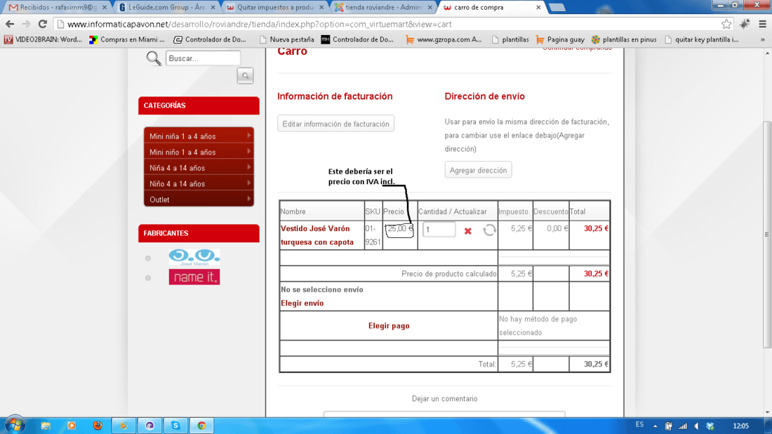

Te adjunto una captura sobre la facturación en el carro de compra.
El precio que te señalo en la imagen, es el precio que yo subo (ese precio tiene ya IVA incl.), aplicando las reglas genéricas me calcula el impuesto y me lo suma.
Sería mejor que me calcula el impuesto pero no lo me lo sumara, o que me calculara el precio sin IVA,
ya que el precio que yo subo tiene IVA incl y si le aplico "reglas generales", me volverá a sumar el impuesto.

Por lo que comentas, cuando estás dando de alta o modificando un producto no estás poniendo el precio en el lugar adecuado. En principio, Virtuemart está pensado para que los precios que les pongas a los productos sea el precio sin impuestos.
Si quieres poner los precios con impuestos en primer lugar tienes que asegurarte que al producto ya le has asignado el impuesto correspondiente. Luego tendrás que poner le precio del producto con impuesto en el campo Precio Final y marcar la casilla Calcular el precio de coste antes de guardar los cambios. De esta forma Virtuemart calculará automáticamente la base imponible del producto.
Respondido : 10/05/2013 1:21 pm
Respuestas: 2640
Hola Pablo,
Gracias por la respuesta, lo que me faltaba era activar la casilla "calcular precio coste".
Saludos, Enrique P.
