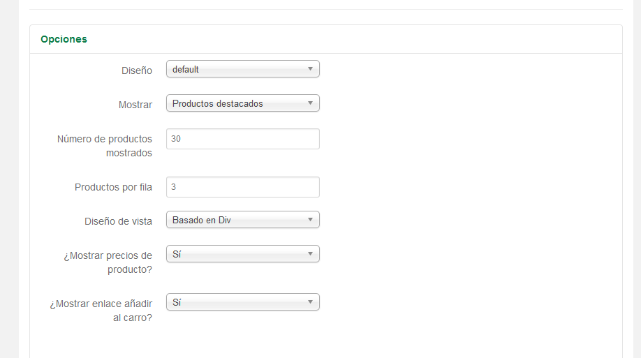

Verifica la configuración que tiene el módulo, desde Extensiones => Gestor de módulos
Filtra por el titulo del módulo y verifica que configuración tienes, tal como se muestra en la pantalla.

Es justo como está.
Te adjunto captura. Pero no se están quietos. Cada vez salen en orden diferente. Quiero que siempre salgan en el mismo orden, y en el orden que yo les de. ¿Como puedo hacerlo? Gracias!
