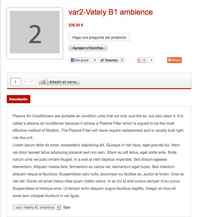

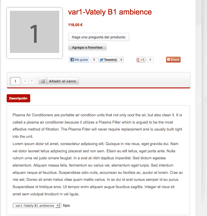

Hola María
He realizado una prueba creando subproductos y he verificado que si cambia la imagen.
Tal como se muestra en los adjuntos,
Igualmente en la url de tu sitio web veo que si cambian las imágenes cuando eligo un subproducto.
Respondido : 21/11/2012 7:33 pm
