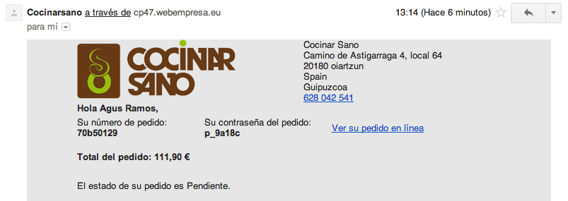

Buenas, al hacer una compra, en el email de notificación aparece este remitente: cp47.webempresa.eu, como podría cambiar esto?

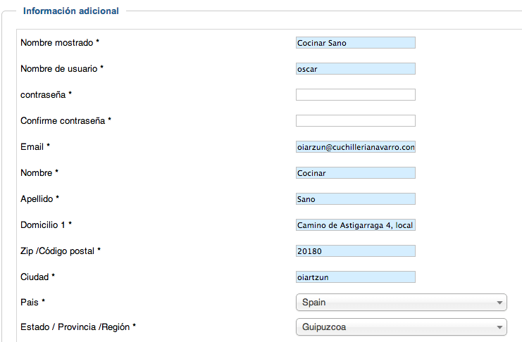

Hola Agus,
En configuración global --> Configuración E-Mail, revisa el E-mail del Remitente y Nombre del Remitente.
Revisa tambien en Virtuemart --> Tienda --> Información --> E-Mail.
Si están correctos, envía una captura de pantalla para ver el mensaje que se envía al comprador (si hay datos privados intenta ocultarlos).

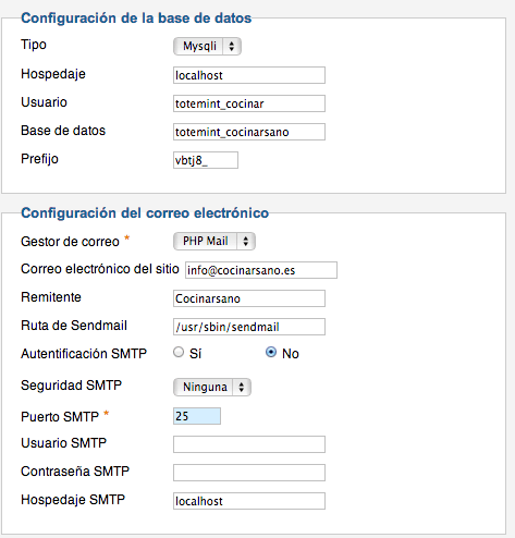

Te mando unas pantallas.
Respondido : 24/01/2014 1:23 pm
Esto parece que te ocurre porque estás la dirección de correo que tienes configurada en el Virtuemart (la que se ve Virtuemart --> Tienda --> Información --> E-Mail) no pertenece al mismo dominio que la web.
Prueba a cambiar esa dirección por la misma que tienes en la configuración global de Joomla y realiza una nueva prueba.
