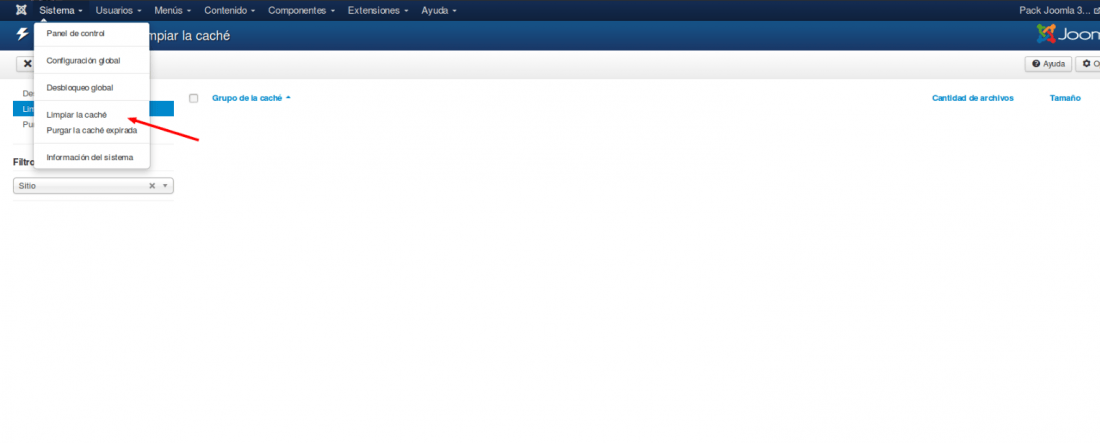

Te refieres a "configuración global"---->"configuración caché----->"manipular la caché?
Respondido : 24/11/2015 3:57 pm
Julen
Respuestas: 2892
Para limpiar la cache de tu sitio web, tienes que acceder a la administración de tu web y acceder a la pestaña de Sistema- > Limpiar la caché y pulsar sobre "Borrar" como se ve en la siguiente imagen:
