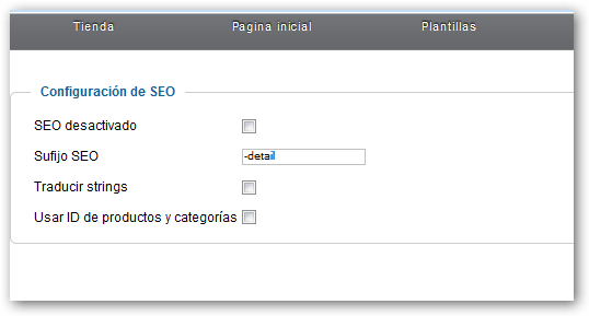

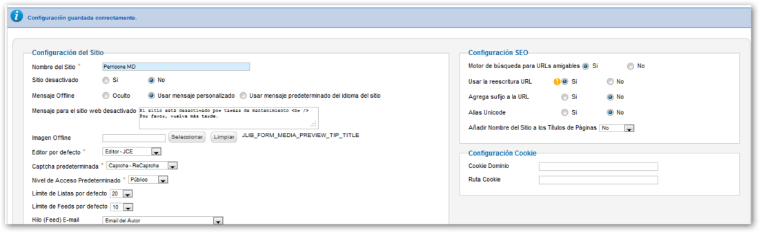

Querría preguntar si es normal tener este tipo de URL:
http://www.perriconemd.es/productos/tratamiento-ojos/cold-plasma-eye-detail#.UMj3tHdSL1k
con los digitos y letras sin sentido al final.
Estoy utilizando vm 2.0.10 y joomla 2.5.8
Si pongo la url: http://www.perriconemd.es/productos/tratamiento-ojos/cold-plasma-eye-detail en el navegador el link funciona perfectamente.
Adjunto pantallazos de mi configuración.

Hola Raquel,
¿Has instalado alguna extensión adicional para SEO en tu Joomla!?
He navegado por el sitio web, y al pasar el ratón por un producto en la vista de categorías, muestra la url normal http://www.perriconemd.es/productos/tratamiento-ojos/cold-plasma-eye-detail , pero al cargar el producto añade el #.UMmRE3dAE-V a la url.

Hola Raquel
Primero indicar que se trata de un marcador o ancla, no afecta al SEO.
Luego al parecer efectivamente tiene que ver con addthis, has intalado o configurado algún plugin de este tipo?
En tu plantilla por defecto en la página del producto, viene incluído el código de addthis
Si cambias por otra plantilla te sigue apareciendo estos códigos?, otra opción que puedes hacer es renombrar temporalmente la carpeta html de tu plantilla y verificar si sigue apareciendo la url con códigos /templates/gk_esport/html , por ejemplo a /templates/gk_esport/back_html
