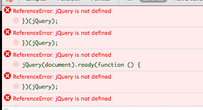

Tu sitio web presenta errores javascript en la página enviada
Es como si no cargara la librería jquery
Tienes algún plugin relacionado?, prueba desactivando algunos plugins relacionados con jquery, prueba también cambiando de plantilla y verifica si te sucede lo mismo.

Hola Jhon,
Estoy utilizando Joomla 2.5.16 y virtuemart 2.0.20b. Instalé el pluguin (System - jqueryeasy) ya que todos los pop-ups de Virtuemart (popup de agregar al carro un producto, popup de registro, etc...) no me aparecian, no se manifestaban en la plantilla que utilizo (Limelight de Shape5). Con este pluguin lo solucione.
En otras plantillas "más sencillas" no hace falta activar este pluguin, pues el comportamiento de los popups es el correcto.
Ahora bien, he activado y desactivado el pluguin jquery en diferentes plantillas y el texto continua estando pegado en todas las plantillas (con "Activar Pluguin Joomla" seleccionado).
Cuando dejo de seleccionar "Activar Pluguin Joomla" entonces el texto se despega, claro. Porque ya no permite el paso de pluguins joomla a Virtuemart.
que más puedo comprobar para resolver este problema?
