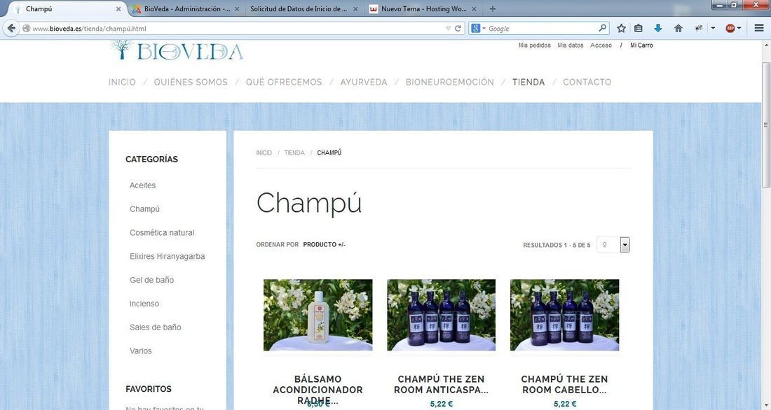

Título de producto se solapa con el precio
646 Visitas
Respuestas: 10
Tengo un problema con algunos productos de la tienda. Como muestra la imagen, cuando el título del producto ocupa tres líneas, queda solapado con el precio. Como puedo solucionar esto?

Para cambiar el título de forma que se muestren menos caracteres y no se solapen con el precio prueba a editar el archivo templates/gk_shop_and_buy/html/com_virtuemart/category/default.php y, previa copia de seguridad del mismo, localiza la siguiente línea:
product_name, 30, '...'); ?>
Aquí cambia el valor de 30 por uno menor. Es posible que poniendo 27 en lugar de 30 sea suficiente.

He realizado la modificación y ahora se ve perfecto 🙂
