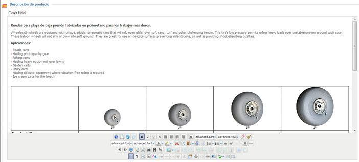

Me respondo a mi mismo:
he realizado la actualizacion del JCE des de la administración del JCE a la última versión y el problema de antes se ha solucionado, pero como ya sabemos todos, cuando una cosa se arregla, otra se estropea.
Ahora la barra de herramientas esta en la parte inferior, aunque en la configuración del perfil por defecto del JCE esta configurada en arriba.
Adjunto imagenes.
Por ahora al menos puedo ir traduciendo, pero es un engorro tener las barras de herramientas abajo.

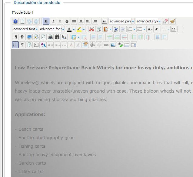

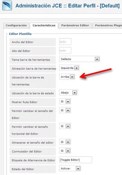

HOla David
Parece como si estuviera tomando algunos estilos CSS adicionales ya que por ejemplo también veo que los iconos se centran además de estar ubicados en la parte inferior.

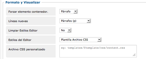

Revisa en la configuración global de la extensión verifica que tengas una configuración similar a lo que se muestra en la imagen.

Respuestas: 46
Hola Jhon, he cambiado el estilo del editor que estaba en Default a Plantilla Archivo CSS, y ahora se ve la barra de herramientas arriba y correctamente, solo que ahora veo el fondo gris de la plantilla de joomla y al ser gris el fondo a veces cuesta diferenciar el texto.
Se puede hacer se el fondo sea blanco?

Hola David,
En el apartado de la configuración global de la extensión donde te ha indicado Jhon cambia la opción Limpiar estilos Editor de no a Sí, después vuelve a refrescar la página.
