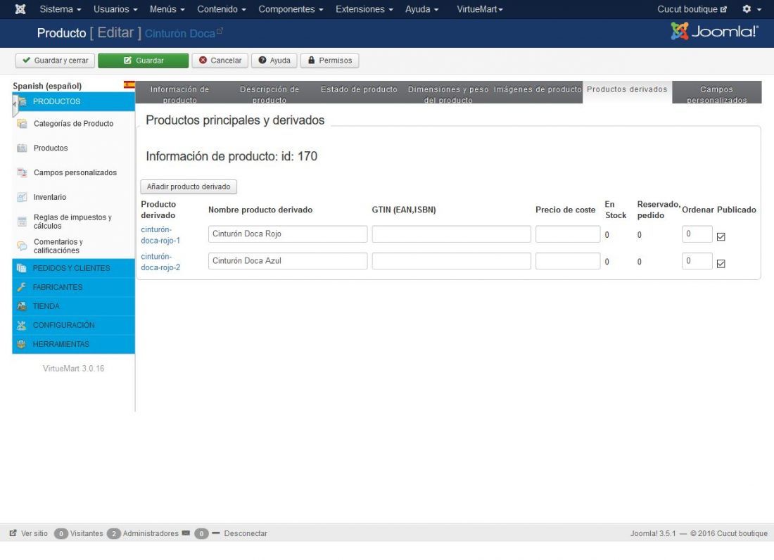

He creado un articulo
http://www.cucutboutique.es/complementos/cintur%C3%B3n-doca-detail con un derivado(por el color) y este a su vez con dos derivados (por tallas) creados con el plugin stockable variants (Talla S-M) sin embargo en la web se ven como dos productos normales y no con el desplegable de campo derivado. Es decir el derivado rojo aparece como un articulo mas.
Os adjunto la estructura que tengo.
Necesito ayuda urgente

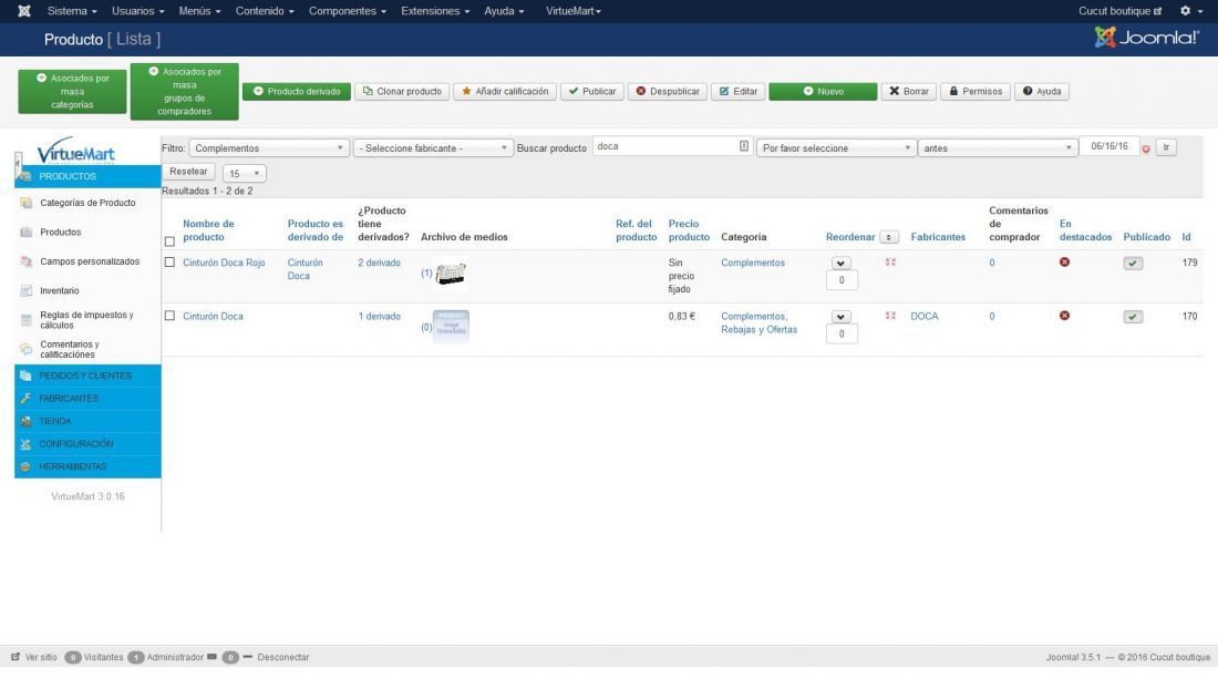

Como se puede ver en el enlace he conseguido sacar un producto derivado del principal. pero ahora necesito tener derivados(por talla) del derivado. Necesito poder hacer: del vestido rojo tenemos 23 articulos de la talla s,4 de la talla M, 7 de la talla L, etc...
¿Entonces entiendo que debo de tener articulos derivados por talla del derivado de cada uno de los colores?
Como puedo hacer eso...ahora me aparece algo extraño:
Espero su ayuda

Todas las combinaciones deberían aparecer como atributos, mejor probar primero con el plugin stockeable, en el video del artículo hay un ejemplo con varios atributos y se generan combinaciones en base a estos.
Prueba hacerlo con un producto nuevo para entender la configuración, si tienes problemas con el plugin puedes desinstalar e insalar nuevamente, revisa :
