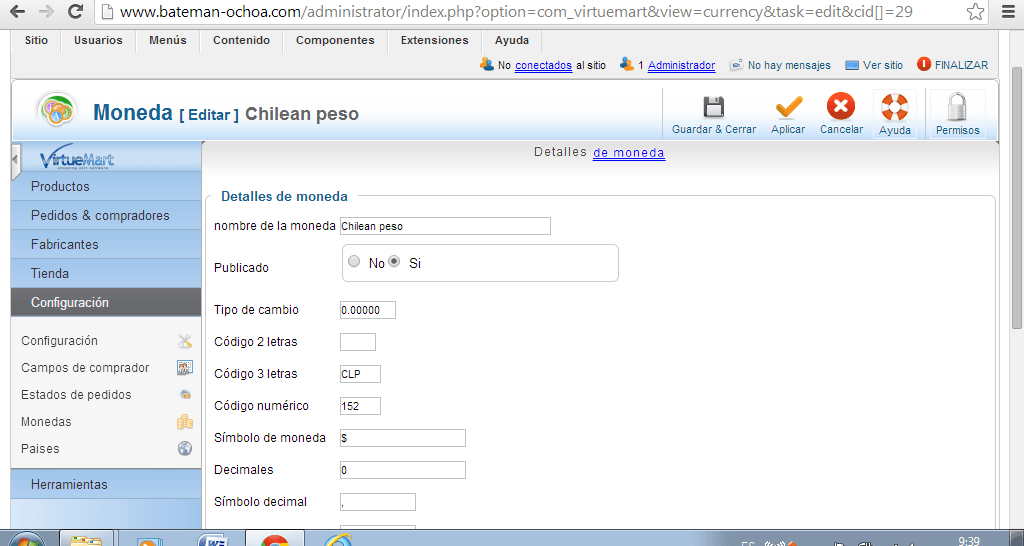

Necesito ayuda para ubicar el signo peso adelante del valor de costo del producto.
Revisé pero no pude solucionarlo leyendo otros posts ya que en el Menú "Tienda" de Virtuemart no me aparece un link de configuración de Moneda, o al menos no lo encuentro.
Necesito eliminar la coma de los centavos (en Chile nos los usamos), y también que ponga punto como separador de miles.
Muchas gracias de antemano.
Respondido : 10/02/2014 3:58 am
Hola Carolina,
Tienes que acceder a Virtuemart --> Monedas, y editar la moneda: Peso Chileno (Chilean peso).

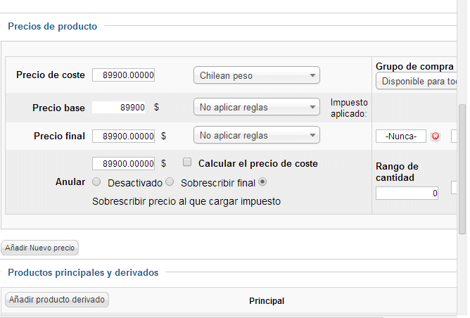

En la configuración de la Moneda sale un item que dice tipo de cambio (adjunto foto), y después del punto de separador de miles salen 5 ceros, y necesito que salgan sólo 3 ceros. Sin embargo no puedo corregirlo, lo cambio y a pesar que pongo Aplicar y luego guardar y cerrar se guardan todos los otros cambios menos el tipo de cambio.
Esto afecta en cómo lucen los precios. Por ejemplo por el producto Spartan, aparece 89.90000 (adjunto foto), cuando el valor debe lucir como 89.900 (ochenta y nueve mil novecientos pesos).
¿Cómo puedo lograr que después del separador de miles aparezcan sólo 3 números?
Agradezco la ayuda.
Saludos!!
Respondido : 10/02/2014 2:56 pm
Cuando introduces el precio de una producto no debes utilizar el punto, simplemente utilizar el número. Ten en cuenta que en la configuración de la moneda debes introducir el Símbolo decimal, que debería ser una coma y, opcionalmente, el Separador millares, que podría ser un punto.
En tu caso parece que has dejado el símbolo decimal de la moneda en blanco, lo que puede originar problemas.

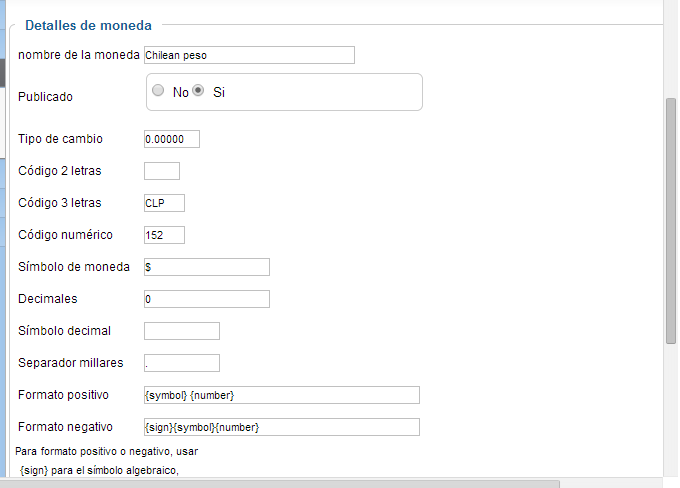

En mi Virtuemart no me sale el menú de la manera que lo muestras en tu imagen.
Adjunto foto del menú de configuración de moneda que me sale a mí, y ahí ya tengo puesto Decimales: 0.
Por favor dale una mirada y me dices si te referías a eso u otra cosa.

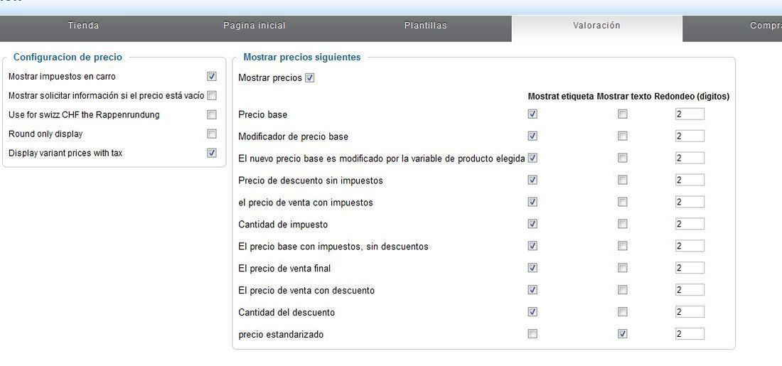

No estás en la pantalla correcta. Vete a la administración de Virtuemart y pulsa en el botón Configuración. A continuación pulsa en la pestaña Fijación de Precios (en lugar de llamarse así la pestaña podría llamarse Valoración).
Aquí verás la captura de pantalla que te ha enviado Jordi. Para todos los campos de la columna Redondeo (Dígitos) deberías cambiar el 2 por un 0 y guardar los cambios.
