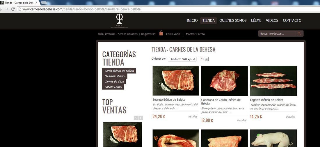

Estoy intentando trabajar con URL amigables y ya tengo renombrado al htaccess.txt y a .htaccess y tengo activado en configuracion global de JOOMLA el motor de busqueda para Url amigables y Usar la reescritura URL. Despues he activado en el menu de Configuración de Virtuemart el SEO. Mi sopresa es que funcionan las URL amigablesn en toda la web de JOOMLA y en las categorias de la tienda pero cuando voy a acceder a un articulo en concreto no me abre la ficha del articulo y me lleva a la pagina inicial de la Tienda.
En el pantallazo que adjunto se ve que la barra de direcciones aparece la URL correctamente ( en este caso la de secreto ibérico de bellota) pero la web no muestra la ficha de ese producto.
No se a qué puede ser debido. Necesito ayuda.
Gracias por anticipado.

Hola Luis,
¿Has desactivado el SEO de Virtuemart?, al acceder al producto Secreto ibérico de Bellota no lleva a la tienda Contenido solo visible a usuarios registrados sino al producto.
Procede a activar para que podamos reproducir el error.

Respuestas: 21
Si, ahora lo tengo desactivado porque si no la gente no podria ver los productos.
Lo voy a activar ahora mismo para que puedas ver como funciona.

Hola Luis,
Al pulsar sobre el ver detallles de un producto no se visualiza el mismo.

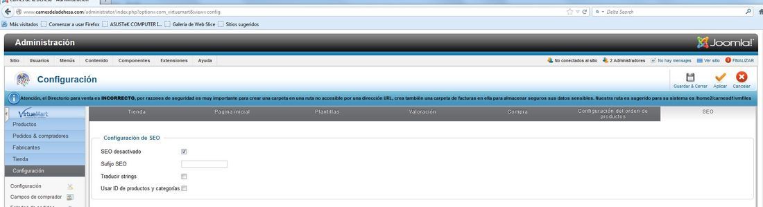

Procede a desactivar el SEO de Virtuemart, y envíanos una captura de pantalla, para que podamos ver los parámetros del mismo.

Respuestas: 21
Ya esta desactivado. Envio el pantallazo.

Hola Luis,
Prueba a añadir en Sufijo SEO: -detail

Respuestas: 21
Ahora si funciona.
Muchas gracias.
