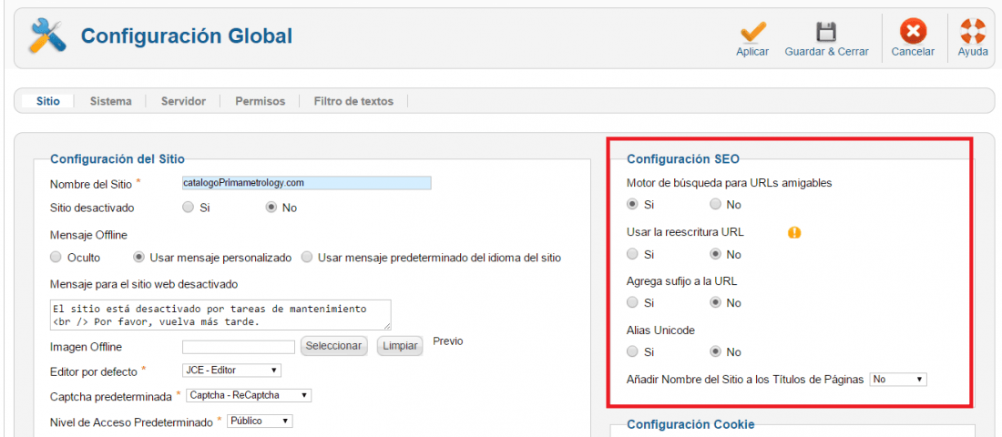

Revisando las direcciones que se cargan en tu web da la sensación de que no tienes activadas las urls amigables del Joomla. Sin esto tampoco pueden funcionar las de Virtuemart.
Vete en la administración de Joomla a Sitio->Configuración Global. En la primera pestaña Sitio, dentro del apartado Configuración SEO verifica que tengas activados los parámetros Motor de búsqueda para URLs amigables y Usar la reescritura URL. De no ser así actívalos y guarda los cambios. Comprueba si así funcionan las urls amigables.

He consultado ese hilo varias veces y he hecho todo lo que se indica. Adjunto captura otra vez, señalando las opciones de configuración SEO.
Mi insistencia en las urls de virtuemart tiene un por qué, a ver si me explico bien: este sitio catalogo.primametrology es un subdominio creado exclusivamente para productos virtuemart, ya que el dominio en el primametrology.com tendría contenido y tienda online (por el momento no activada) y he notado que las urls amigables de joomla si funcionan bien, así que con todo respeto, creo que el problema sigue estando en las de virtuemart.

Haciendo pruebas en tu web veo que las urls amigables del Joomla siguen sin estar activadas. Por ejemplo, me cargan direcciones como la siguiente:
Vuelve a la configuración global de Joomla y verifica que los parámetros que te había pasado están activados.

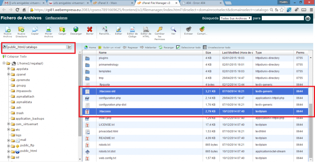

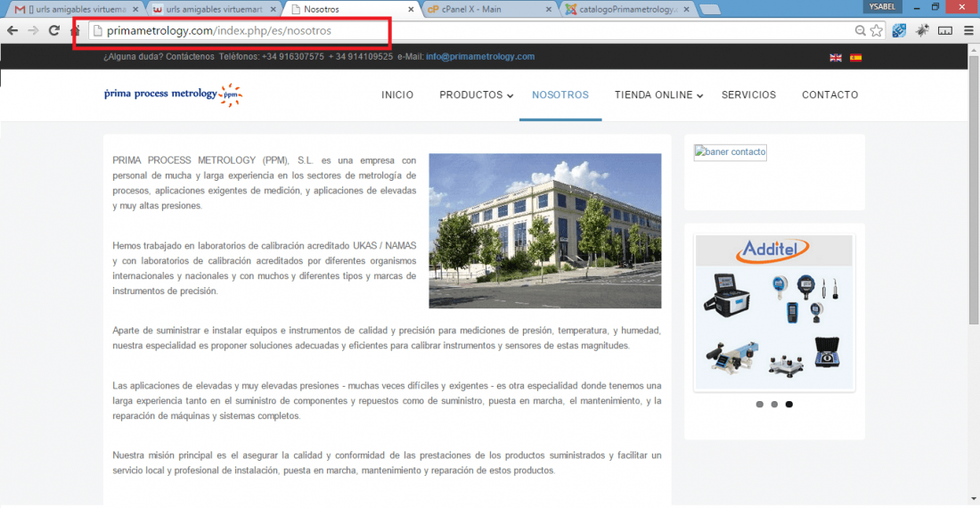

He notado que desde el dominio www.primametrology.com, entrando directamente a cualquiera de los elementos de menú sí están activas las urls amigables de joomla (ver captura 3), pero cuando se accede al elemento de menú Productos (que realmente enlaza al catalogo.primametrology, es decir al subdominio) y luego se hace clic en otro elemento de menú, entonces pasa lo que me has mostrado antes, por lo visto, el problema lo tengo en el subdominio.

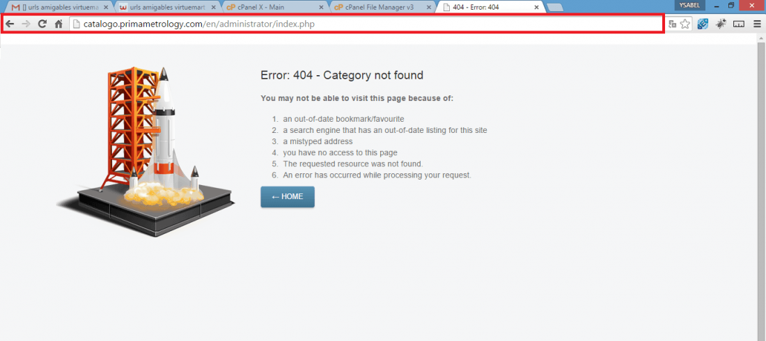

De cualquier forma, siguiendo tus consejos y habiendo demostrado en captura anterior, ya he cambiado la configuración SEO, lo que me faltaba era entonces era hacer lo del htacces.txt por .htaccess, por lo cual lo he renombrado y modificado (ver captura 1), pero entonces se me presenta otro problema ya que no puedo acceder a la administración de joomla del subdominio catalago.primametrology.com, y me aparece el error 404 (ver captura2). Y para poder trabajar, otra vez lo he vuelto a poner como antes y así si me entra a la adminstración joomla, pero por supuesto no tengo las urls activadas. La verdad, es que algo estaré haciendo mal, pero no sé que puede ser.

Entiendo que son dos sitios web independientes, uno en el directorio principal y otro dentro de la carpeta catálogo (que es el subdominio)
En ambos sitios debes habilitar las urls amigables
El hecho de que no puedas entrar al administrador desde el subdominio es por que estas usando mal la url, es decir debes asegurate de que sea la url correcta y que no tenga el código de idioma dentro de la url , es decir ingresarías con :
