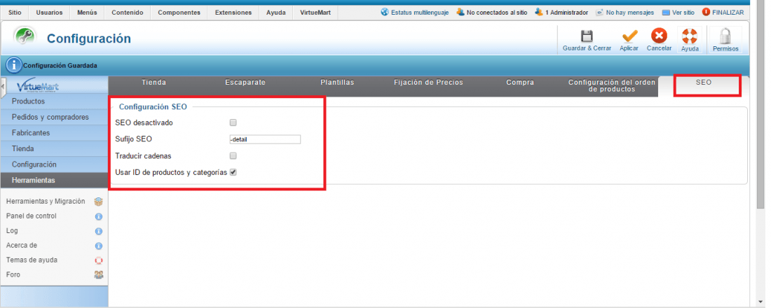

Adjunto capturas por si haya obviado algún paso o configuración importante.

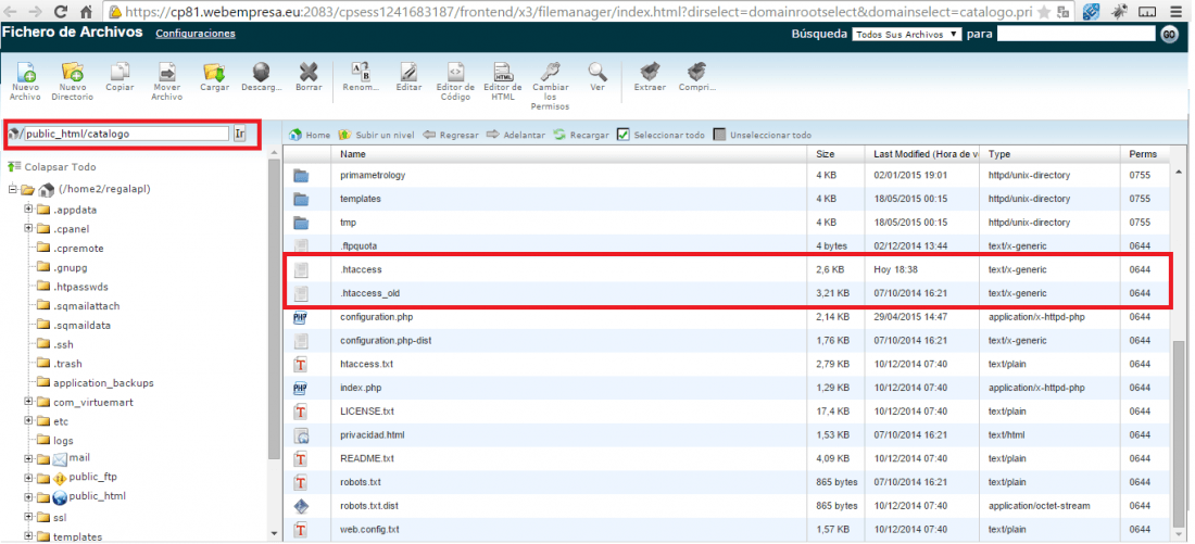

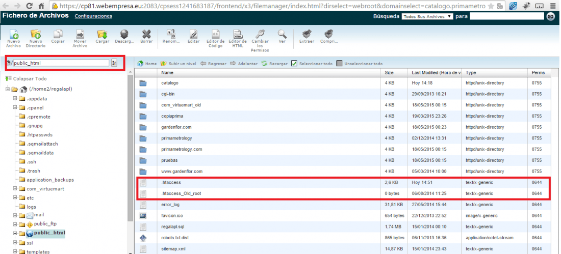

Muchas gracias por tu aportación. He realizado el cambio que me indicas con el archivo .htaccess descargado del hilo que me has enviado, pero aún no me funciona. Adjunto captura con la ubicación donde lo he cargado, porque entiendo que cuando indicáis que tengo que subir el .htaccess en la raíz de la web, creo que es allí donde lo he puesto, pero no sé si lo he cargado en el lugar correcto.

La pregunta sería por que has puesto el .htaccess en esta ruta ?
En una respuesta anterior te comenté que debes trabajar en los archivos de tu sitio web, entiendo que te refieres al subdominio
Los archivos de este subdominio asumo estan dentro de la carpeta catalogo, entonces lógicamente debes trabajar dentro de esta carpeta, esta carpeta debe tener un .htaccess para las urls amigables.
Copia el archivo en esta carpeta y luego configura correctamente.

También lo he hecho en el subdominio de catálogo y no me funcionaba (adjunto captura con la ruta).

Hay un error evidente en el dominio http://primametrology.com
Veo que el archivo htaccess es htaccess cuando debe ser .htaccess
Ya que esta url no debe ser accesible, sin embargo aparece por que el archivo no tiene el nombre correcto.
Te sugiero revisar bien los artículos de urls amigables, se indica claramente que renombres con .htaccess (un punto delante)
https://www.webempresa.com/blog/item/317-urls-amigables-en-joomla.html

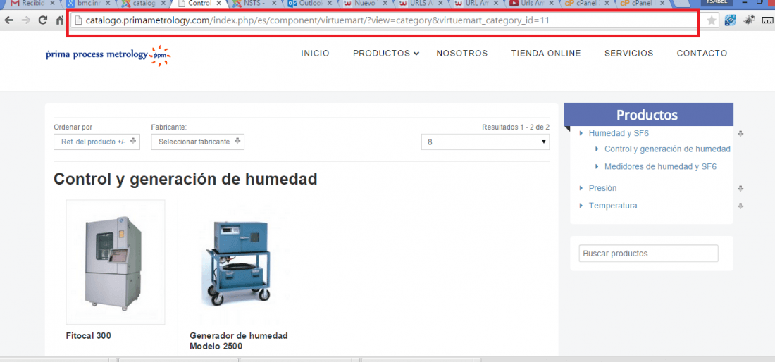

Ya veo urls amigables en :
http://primametrology.com/en/
Sin embargo comprueba lo mismo en ya que no estan las urls amigables:
http://catalogo.primametrology.com/es/
