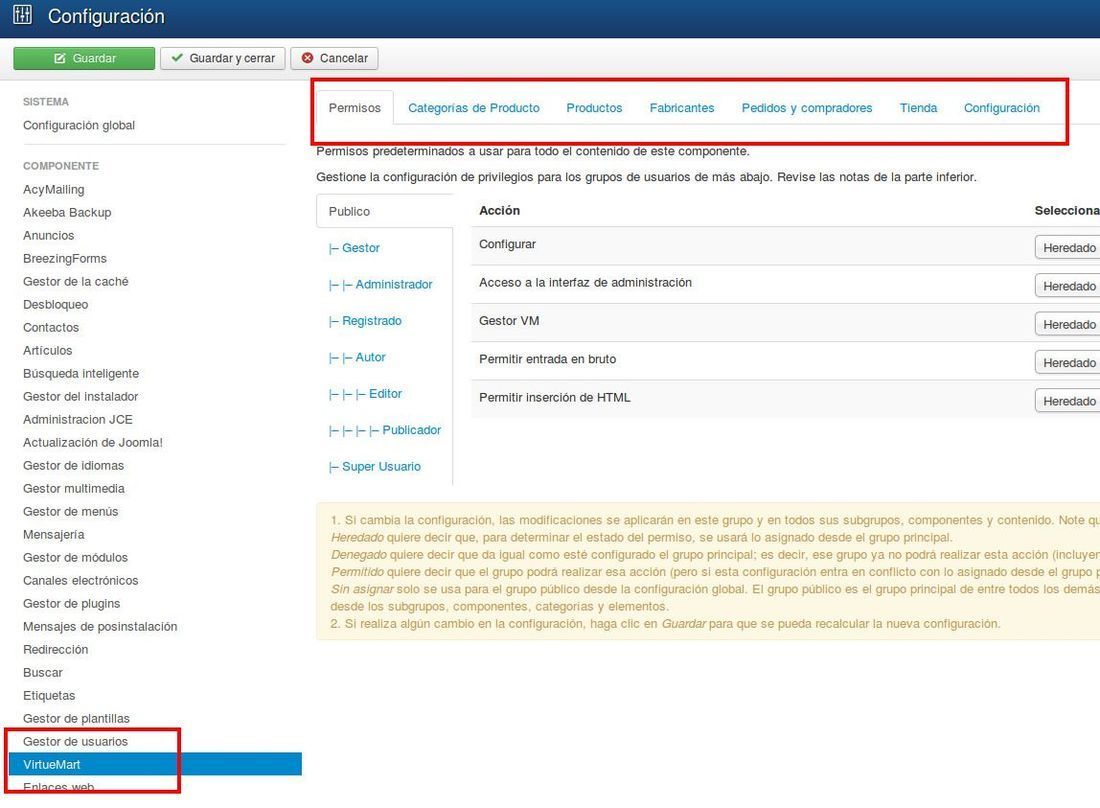

Si es posible, tienes que ingresar a la configuración global y luego seleccionar Vrituemart, en la parte superior puedes ver los diferentes permisos a definir.

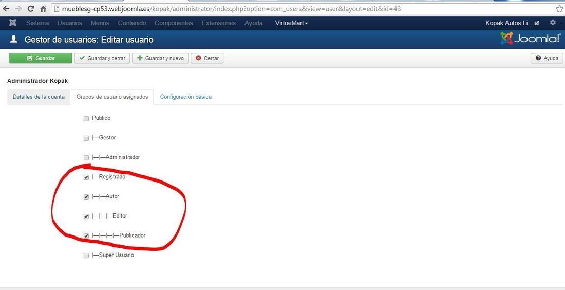

Hola, gracias por responder.
Estoy sin entender algunas cosas.
He creado un nuevo usuario y le he dado permisos de registrado, autor, editor y publicador...lo cual no sé si está bien para que edite desde el front end del sitio el componente virtuemart o bien desde el backend solo pueda editar los productos de virtuemart. Me refiero a crear nuevos productos, quitar ciertos productos y editarlos.

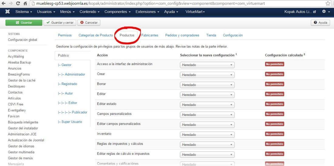

Por otro lado fui a conf. global=>virtuemart=>productos y allí no sé que hacer.
Primero no se que permisos darle al usuario y segundo no sé como enlazarlo para que pueda crear, quitar y editar solo productos.
El usuario que creé lo registré en el sitio pero no veo la opción de poder crear ni editar nada aun.
Por favor ayuda.
Dejo capturas.

He realizado pruebas de gestionar Virtuemart desde el frontal de la web, usando la versión 3.0.6 de Virtuemart y veo que presenta multitud de errores. Por un lado, faltan las opciones para agregar nuevos productos, el diseño es muy deficiente y se producen errores inesperados (me han salido varios errores de php). Parece que es una opción que está por pulir.
Por tanto, no te recomiendo esto, sino que tendrías que dar acceso a la administración a las personas que quieras que administren la web.

Puedes usar la ACL para restringir permisos, tal como te indico Johnny, con esto podrías restringir permisos para otras partes del backend de Joomla, sin embargo si que podrá ver todos los componentes
Revisa este artículo
Es similar para versiones recientes de Joomla
