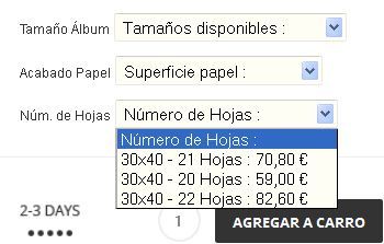

Envío una captura del ejemplo que quiero hacer.
La idea es que cuando yo selecciono en el primer campo "Tamaño de álbum" un tamaño concreto, en el campo "N' de Hojas" han de aparecer solamente las relacionadas con el tamaño escogido, ya que varían en tamaño y precio.
Respondido : 15/02/2012 10:02 am
En principio lo que comentas es algo que no se puede hacer. Los atributos de Virtuemart no pueden ir relacionados entre sí.
