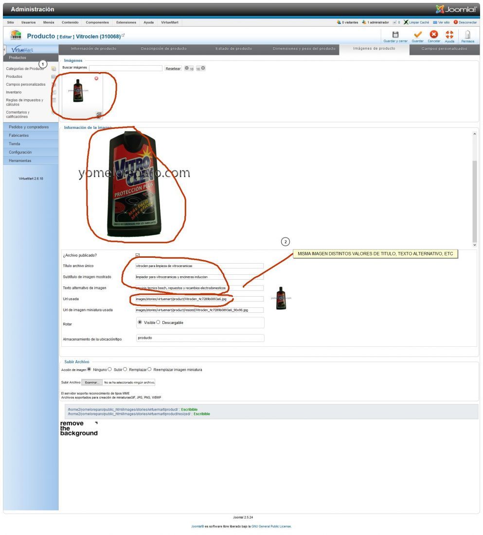

Tenemos al menos 1 filtro usado para al menos 30 modelos de lavadoras. Sería posible usar la misma foto para todos los artículos sin tener que multiplicar la foto una para filtro por modelo de lavadora? Simplemente tendríamos que cambiar el texto alternativo de la imagen en cada producto
Por ejemplo Filtro agua lavadora Zunissi 2345, Filtro agua lavadora Teka 3456

Hola Rafa, no tiene nada que ver la pregunta con eso. La pregunta es puedo usar una misma imagen(para evitar duplicar las imagenes) para varios artículos al introducirlos en virtuemar y tan solo cambiar el título, texto alternativo, etc...

Cuando estés editando el producto vete a la pestaña Imágenes de producto. Aquí verás un campo en la parte superior llamado Buscar imágenes. En él podrás buscar imágenes ya subidas para otros productos y asignarlas al producto actual.
De esta forma una misma imagen podrá ser utilizada en diferentes productos de Virtuemart.
En las pruebas que he realizado veo que este buscador no funciona demasiado bien, de forma que no me localiza todas las imágenes.
