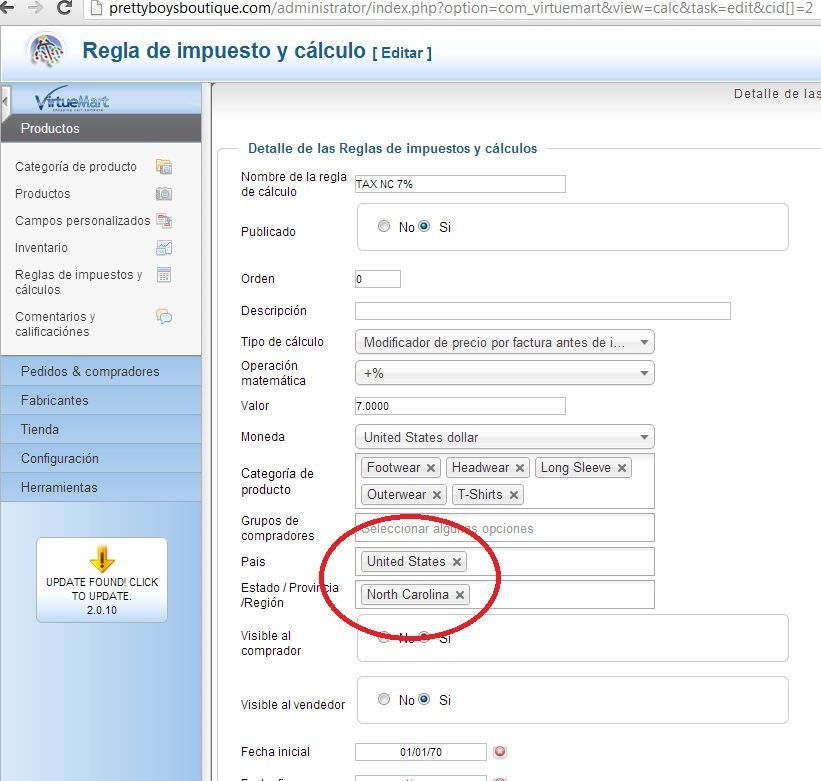

Hola, tenemos un problemita. En Estados Unidos tenemos 50 Estados y configurar el impuesto por Estado lo tengo bien claro. Pero ahora tenemos que poner el impuesto por Condado. En este caso Carolina del Norte tiene 100 Condados y por ende diferentes impuestos.
Me podrian ayudar a como configurar esto?
Muchas gracias. (Adjunto un pantallazo)

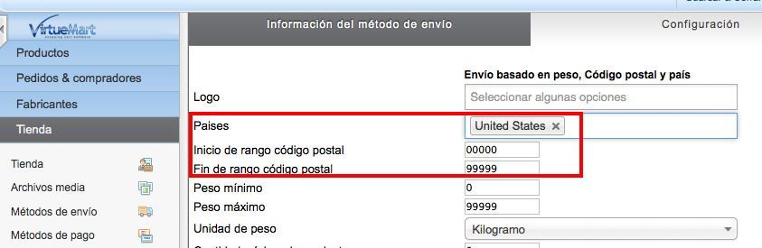

Hola Julius,
Entiendo que Virtuemart 2.0 no trabaja con condados, me puedes confirmar si trabaja con códigos postales?. Si cada condado trabaja con códigos postales diferentes podrías aplicar el impuesto individualmente en el método de envío:

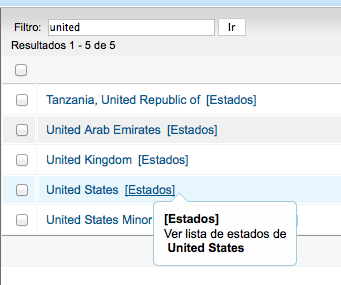

Hola Julius
Desde el backend de virtuemart, en la sección de Configuración => Paises, filtras el pais que te interesa, luego tienes dos links, uno de ellos es Estados, en donde puedes agregar o editar los estados existentes.
