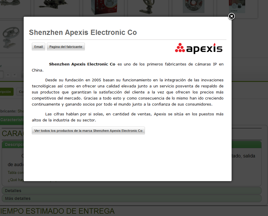

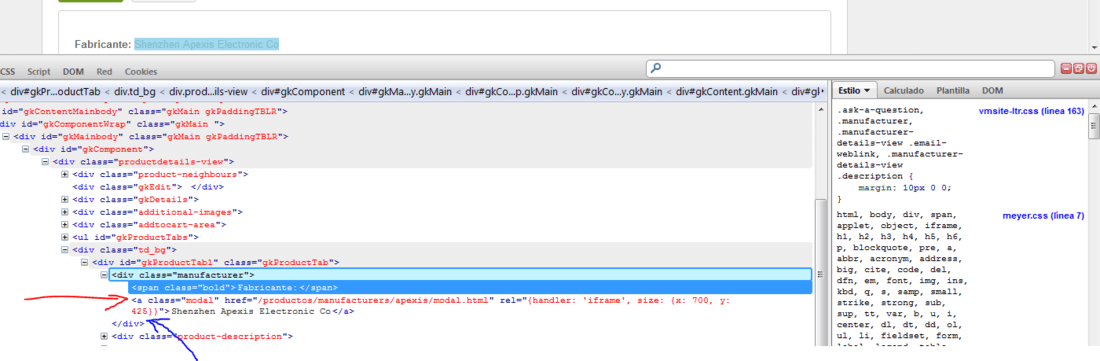

Cuando defines un fabricante en VirtueMart y accedes al producto asociado a ese fabricante te sale una ventana emergente muy mona con los detalles del fabricante (captura 34). Con el “Firebug” cambio el alto de la ventana emergente que por defecto es “y:550” y lo pongo en “y:425” (flecha azul captura 34). Como solo tengo un fabricante quiero hacer esa modificación de forma permanente.
¿Dónde está el archivo que define eso para poder modificarlo en él?

Resulta que en el website hay más sitios (otros módulos) en el que hablo del fabricante y me gustaría que en esos sitios también se abriera esa ventana emergente. He copiado el código:
Shenzhen Apexis Electronic Co

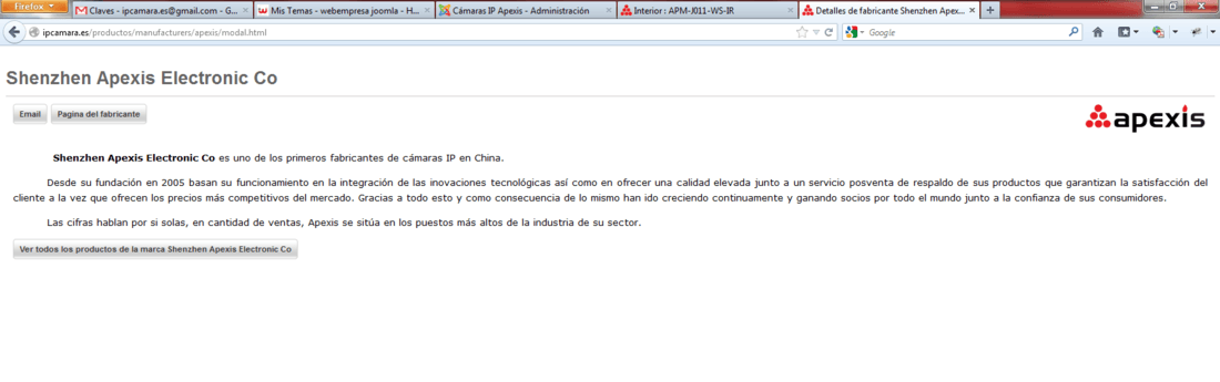

En el texto HTML en donde quiero que aparezca el link a esa ventana emergente y el link funciona, pero en vez de ser una ventana emergente lo que pasa es abre en una página nueva (captura 35 y 36)
¿Cómo se puede conseguir esa ventana emergente con el JCE?

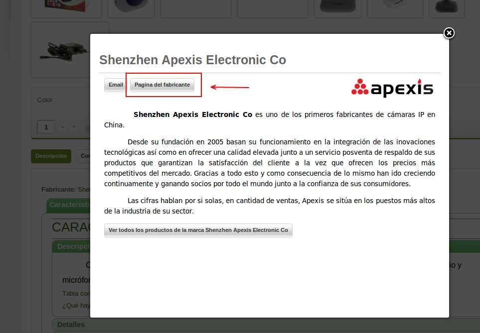

El enlace está debajo de las fotos del producto, en el recuadro de "Descripción" después de la palabra "Fabricante:" Lo que aparece es la captura 33 y eso es lo que me gusta.

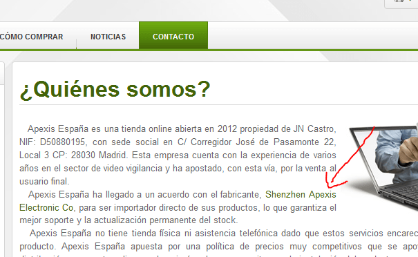

En otros sitios ( http://ipcamara.es/contacto.html) en el segúndo párrafo de ¿Quiénes somos? aparece la palabra "Shenzhen Apexis Electronic Co" que es un link pero en vez de saltar una ventana emergente, se abre una nueva ventana. Esto es lo que no me gusta y es la captura 36.

La captura que me presentas (InteriorAPM-J012-WS-IR.jpeg) es la manera en que se muestran los detalles del fabricante, tal y como está pensado desde el VirtueMart. Así es como me gusta.
El problema está en que el acceso a esa ventana emergente solo se puede conseguir atraves de los links que coloca VirtueMart automáticamente en la tienda.
Ahora bien, yo quiero conseguir un link para que me salga esa misma ventana emergente.

sería suficiente, pero lo único que se me aplica es el href="/productos/manufacturers/apexis/modal.html" o dicho de otra manera, solo me funciona un link normal a otra página que se me habre cerrándome en la que estoy (captura 36 en el primer mensaje de este tema).
También puedes ver este resultado menos vistoso en la parte que señalo en la captura 35 con una flecha roja, en en este enlace: http://ipcamara.es/contacto.html.

La página que se abre el la
