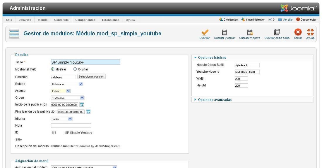

Hola Buenos dias,

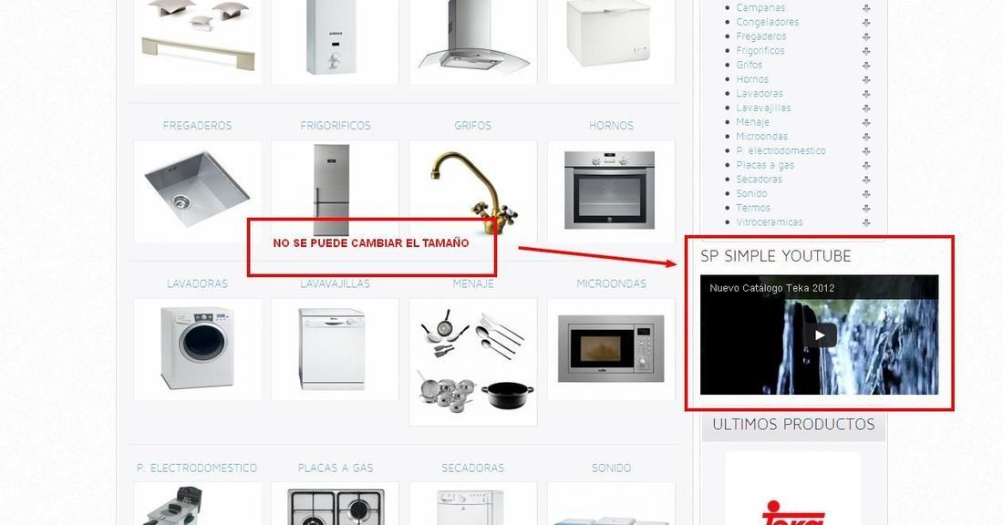

He instalado con un tutorial de Luis mendez para subir videos llamado SP Simple Youtube, y todo bien el problema es que lo quiero modificar de tamaño y es como que no responde no puedo cambiar.
Te adjunto captura

Tendrías que enviarnos el enlace a la página donde se está mostrando el módulo con el vídeo para observar el problema de forma directa.
También tendrías que enviarnos una captura de pantalla de la configuración que has realizado en el módulo para contrastar esos datos con lo que se ven en la web.

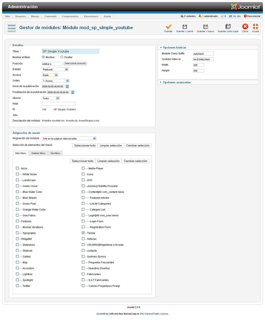

Hola Pablo
Te adjunto captura solicitadas.

Hola Pedro
Podrías indicar la url exacta en donde aparece correctamente y también la url en donde aparece mal
Prueba cambiando el módulo para que se muestre en todos los ítems de menú excepto algunos de ellos.

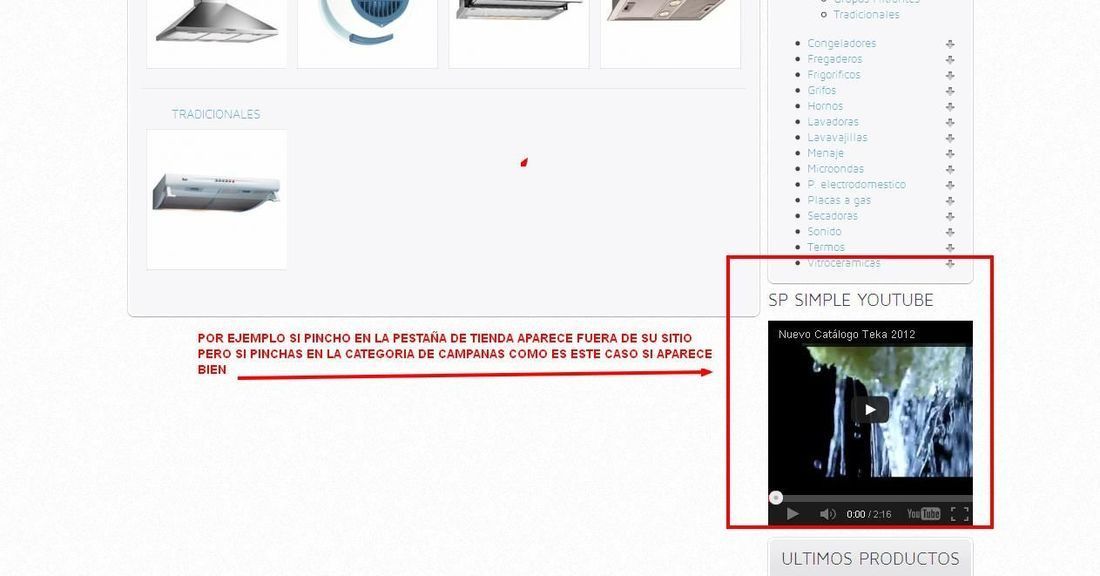

Es curioso lo que ha pasado te comento en la pestaña de tienda el modulo no aparece bien y en las demas si pero no se si tiene algo que ver pero tengo otro hilo abierto que se titula configuracion correcta urls amigables y al cambiar el tipo de menu como me dijistes por sorpresa ya se ve bien el modulo ha sido esto casualidad si o no ?
http://www.pccocinas.com/web/tienda

Hola Pedro
Si, es posible que el cambio del menú te corrija el módulo de youtube puesto que al cargar una url que no pertenecia a ningún menu activo se mostraba mal.
