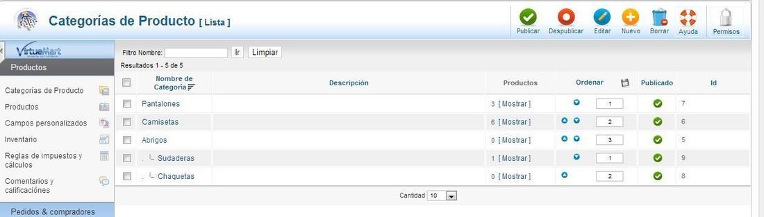

Hola muy buenas,

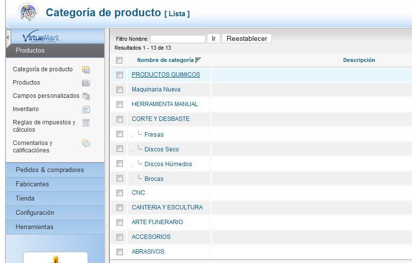

No se que ha pasado con las categorias de virtuemar, he estado cargando sin problemas distintas categorias y subcategorias, hasta que de forma inesperada se ha dejado de ver correctamente. Me explico, Si por ejemplo, en la captura que dejo a continuación, hago click para editar "productos químicos"

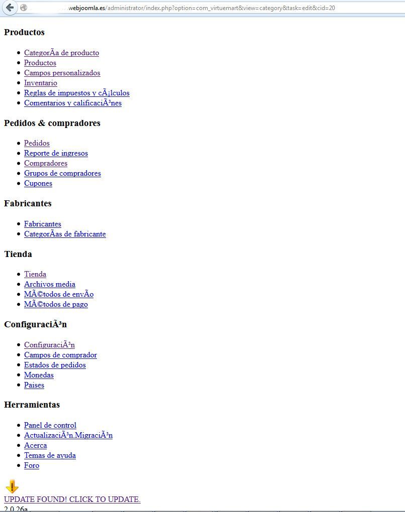

Ésto es lo que aparece despues de hacer click, en lugar de la categoria a editar.
Lo mismo pasa si tengo que editar cualquier artículo.

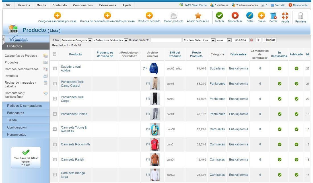

Si en la segunda captura, hago click a cualquier enlace carga bien el destino del enlace.

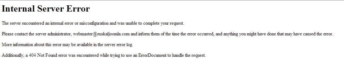

A mí me pasa algo parecido en el BackEnd cuando edito una categoría - producto - tienda - etc. se queda la pagina en blanco poniendo lo siguiente:
En el frontend funciona (aparentemente) no tengo menú de tienda colocado salvo que seas administrador ya que la web no se dedica a vender pero realizamos traducciones al euskera de virtuemart y las suelo utilizar para ver el resultado.
