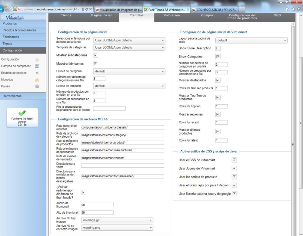

 Jose
Respuestas: 194
Hola, Hicham
en configuración:

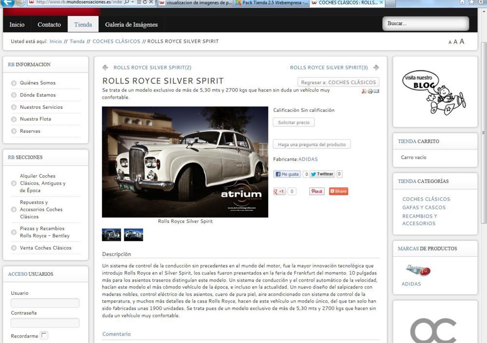

en tienda:
Respondido : 28/02/2013 3:30 pm
He realizado pruebas en tu web y veo que al pulsar sobre la imagen te abre de forma directa la imagen como ventana completa y hay que pulsar atrás en el navegador para volver al producto.
Normalmente este tipo de problemas vienen derivados de algún tipo de incompatibilidad entre las librerías de javascript que usa el propio Virtuemart para abrir las imágenes y otras librerías que utilicen otras extensiones que hayas podido añadir a tu web.
En primer lugar tendrías que ir a la administración de Virtuemart y entrar en la opción Configuración. A continuación, pulsa en la pestaña Plantillas y comprueba si tienes activadas todas las casillas del apartado Activa estilos de CSS y scrips de Java. Si no es así hazlo.
