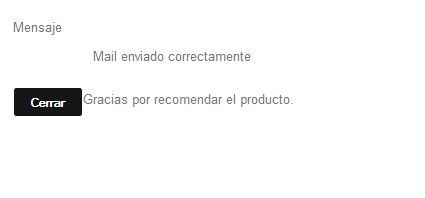

Hola a todos,
Estoy cambiando los textos de la función de "recomendar a un amigo por e-mail". Ya he cambiado y creado lo que me interesaba desde el gestor de idiomas, pero no sé cómo arreglar lo siguiente:
Al final del proceso, cuando sale la pantalla, en la misma pestaña de navegación, en la que agradece la recomentación, el botón de "cerrar" no funciona. Es decir, ni cierra, ni redirige al sitio:
Me gustaría, si se puede, que redirigiera al sitio. Parece que es un componente "recommend" pero no lo encuentro...
¿Cómo lo puedo hacer?

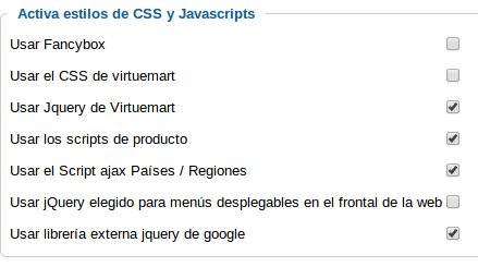

El problema está en que este formulario de recomendar a un amigo se tendría que abrir en una ventana emergente y no a pantalla completa como ocurre en tu caso.
Vete a la administración de Virtuemart y entra en Configuración. Pulsa en la pestaña Plantilla y verifica que el apartado Activa estilos de CSS y Javascripts lo tengas como en la siguiente captura de pantalla:

Lo tengo así exactamente.

Hola Carolina
Prueba marcando usar Fancybox
y alternativamente usar CSS virtuemart ,verifica si con alguno de estos cambios te aparece correctamente.

Como mejor queda en cuanto a css, es activando la casilla Fancybox, pero no funciona el botón de cerrar ni con una opción ni con otra.
